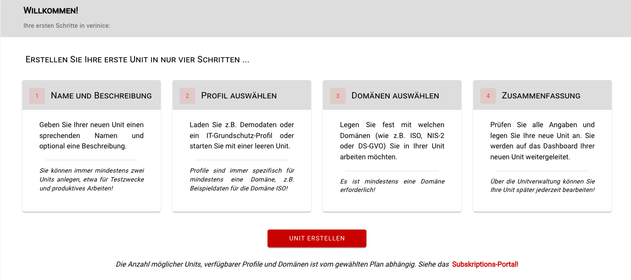

Bei der Bereitstellung eines verinice Clients nach Erwerb einer Subskription werden standardmäßig keine Units mehr angelegt (bisher wurden eine leere Unit 1 und eine Unit mit Beispieldaten erzeugt), damit Anwenderinnen und Anwender Ihre Organisation mit oder ohne Profile und den gewünschten Domänen erstellen können. Bei der ersten Anmeldung erläutert die Seite Erste Schritte welche Profile und welche Domänen in einer Unit angewendet werden können.
Erste Schritte
Im Unit erstellen Assistenten werden die Schritte analog erläutert.

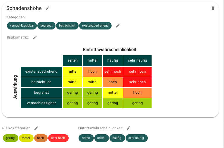

Anpassbare Risikodefinition
In der ersten Iteration sind die Namen, Kriterien und Farben der Risikodefinition (Auswirkung, Eintrittswahrscheinlichkeit und Risikokategorien) und der Schutzbedarfsdefinition an die Organisation anpassbar:

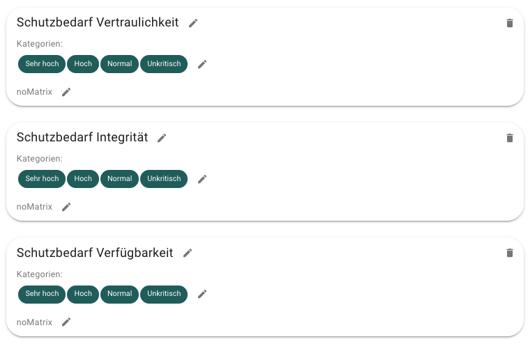

Um im IT-Grundschutz zwischen dem Schutzbedarf für Vertraulichkeit, Integrität und Verfügbarkeit und der Schadenshöhe in der Risikoanaylse differenzieren zu können, lässt sich der Schutzbedarf ohne Definition einer Risikomatrix abbilden:

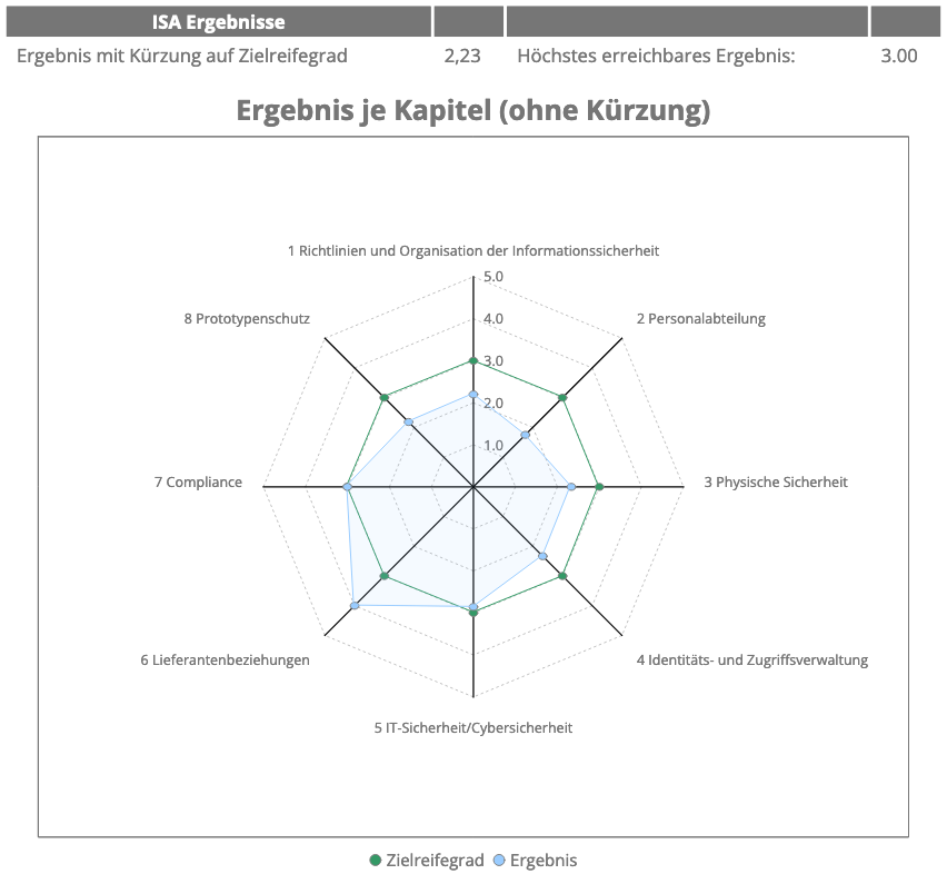

Abbildung des TISAX / VDA ISA Information Security Assessment in verinice zur Vorbereitung der Public Beta (zur it-sa):
  • Katalog mit allen ISA Controls.
  • Profile für Information Security Assessments für die Kriterienkataloge Informationssicherheit und Prototypenschutz ohne/mit Datenschutz.
  • Report Information Security Assessment 6 - kompakt:
