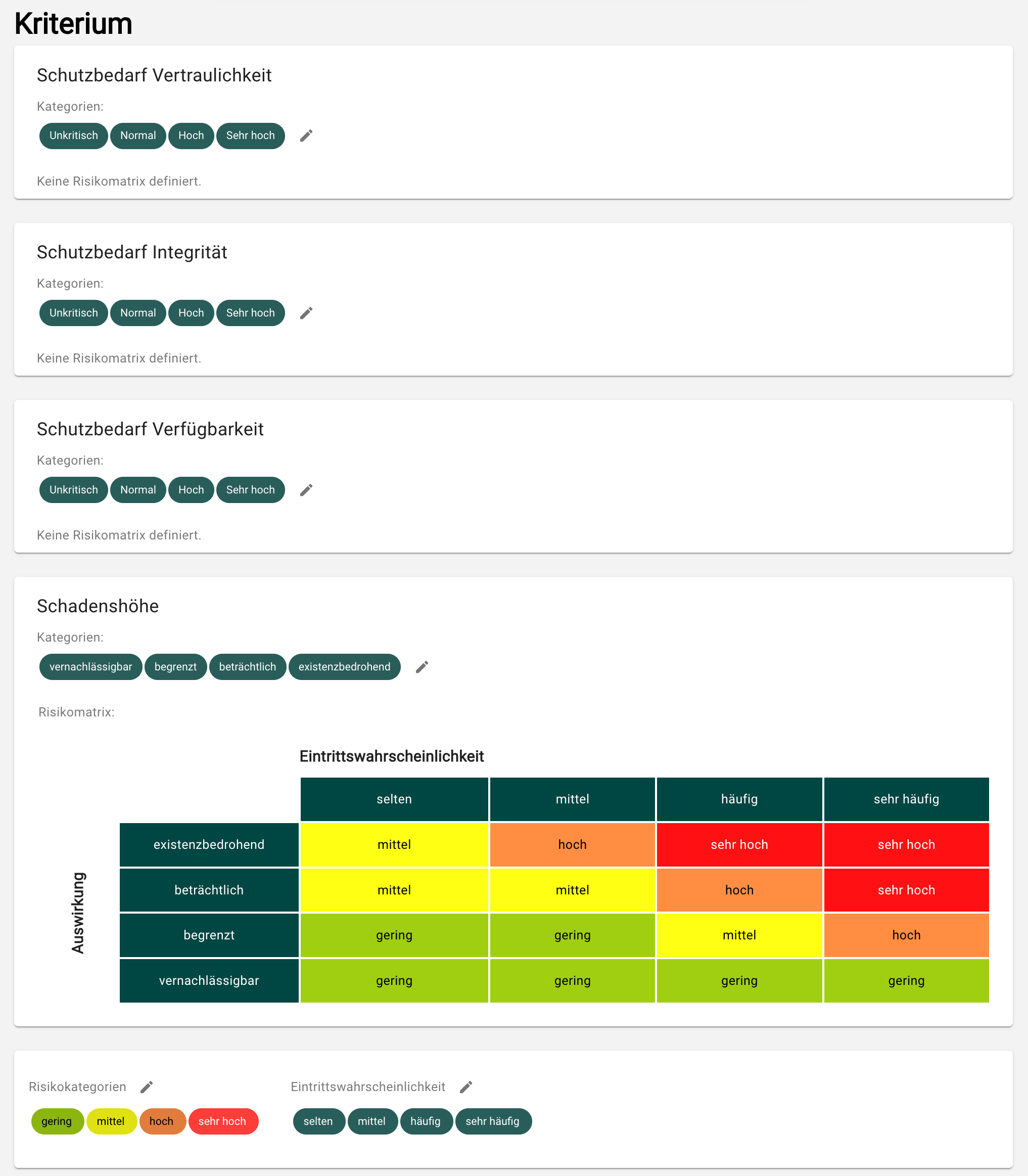

Risikodefinition
Die Standard-Risikodefinition Grundschutz-Risikoanalyse (GSRA) basiert auf den im BSI-Standard 200-3 empfohlenen Parametern:
GSRA
