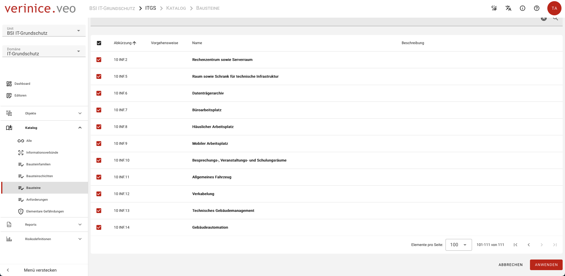

Bevor Sie die Bausteine in Ihrem Informationsverbund modellieren könnnen, sollten diese erst aus dem Katalog, den Sie über das Menü aufrufen, angewendet werden. Navigieren Sie hier zu Bausteine und selektieren alle (oder nur die von Ihnen benötigten) Bausteine und klicken Sie anschließend auf Anwenden.
Bausteine aus Katalog anwenden

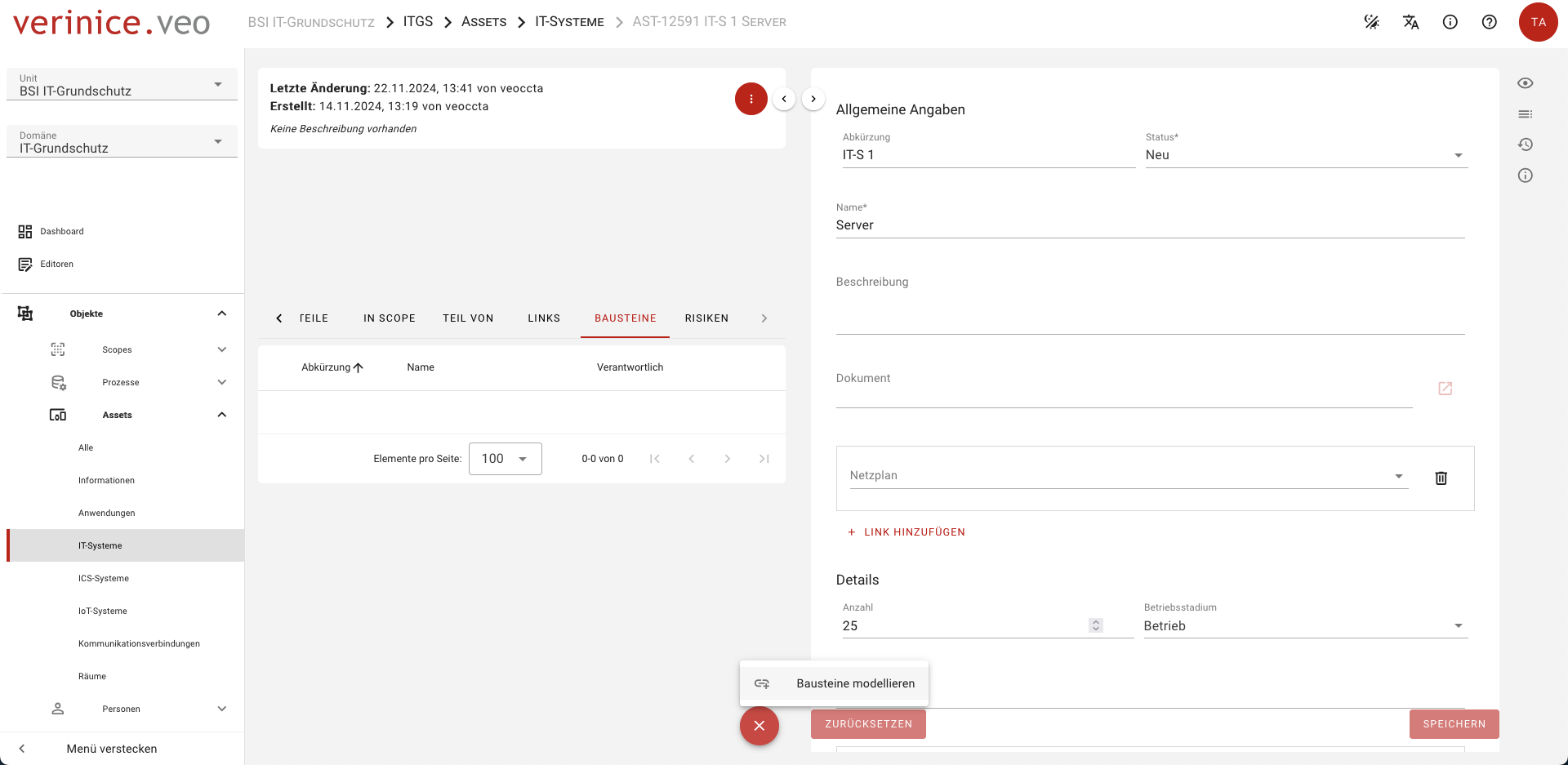

  • Öffnen Sie ein Zielobjekt, bei dem die Baustein-Modellierung vorgenommen werden soll.
  • Wählen Sie im Objektumfeld den Tab Bausteine und klicken Sie auf + und anschließend auf Bausteine modellieren.

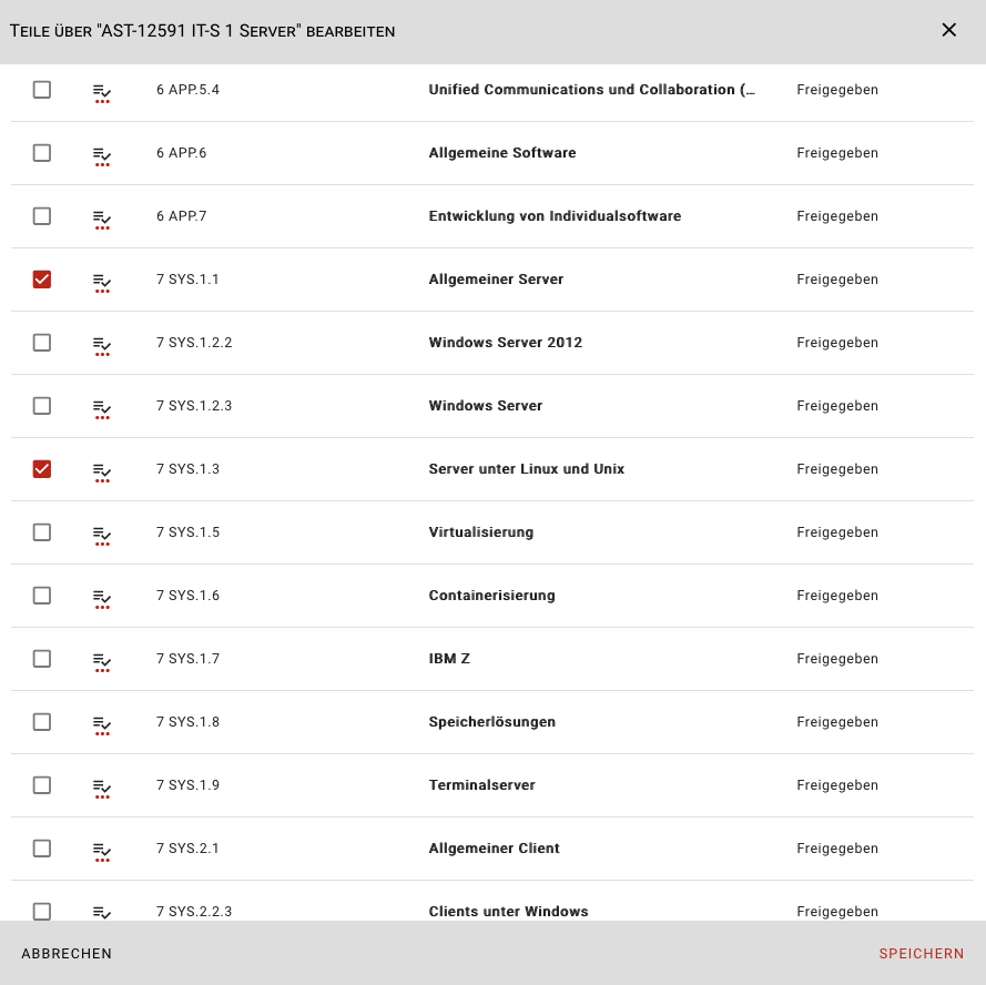

  • Es öffnet sich ein Dialog mit allen von Ihnen im Vorfeld aus dem Katalog angewendeten Bausteinen. In diesem Dialog wählen Sie die Bausteine aus, die Sie modellieren wollen. Über die Suche können Sie gezielt nach Bausteinen (Name und/oder Abkürzung) suchen. Auch eine auf- oder absteigende Sortierung ist in diesem Dialog möglich.
Auswahl der Bausteine

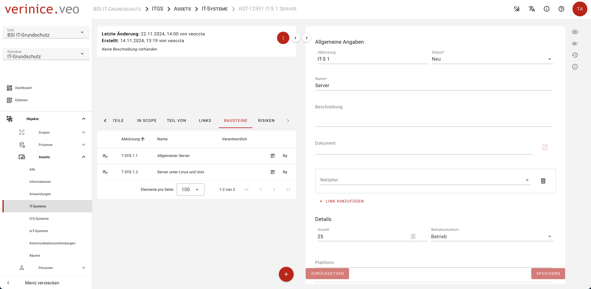

  • Nachdem Sie den Dialog gespeichert haben, werden Ihnen im Zielobjekt unter Bausteine die modellierten Bausteine angezeigt.
Modellierte Bausteine

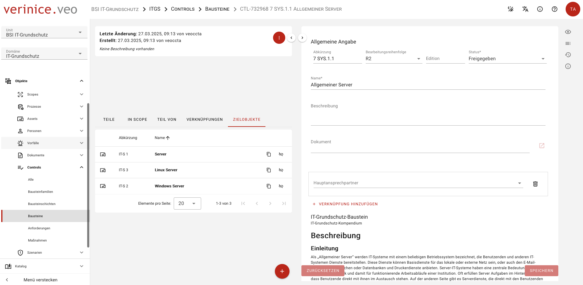

Aus Sicht des Bausteins
Weisen sie einem Baustein die gewünschten Zielobjekt zu:

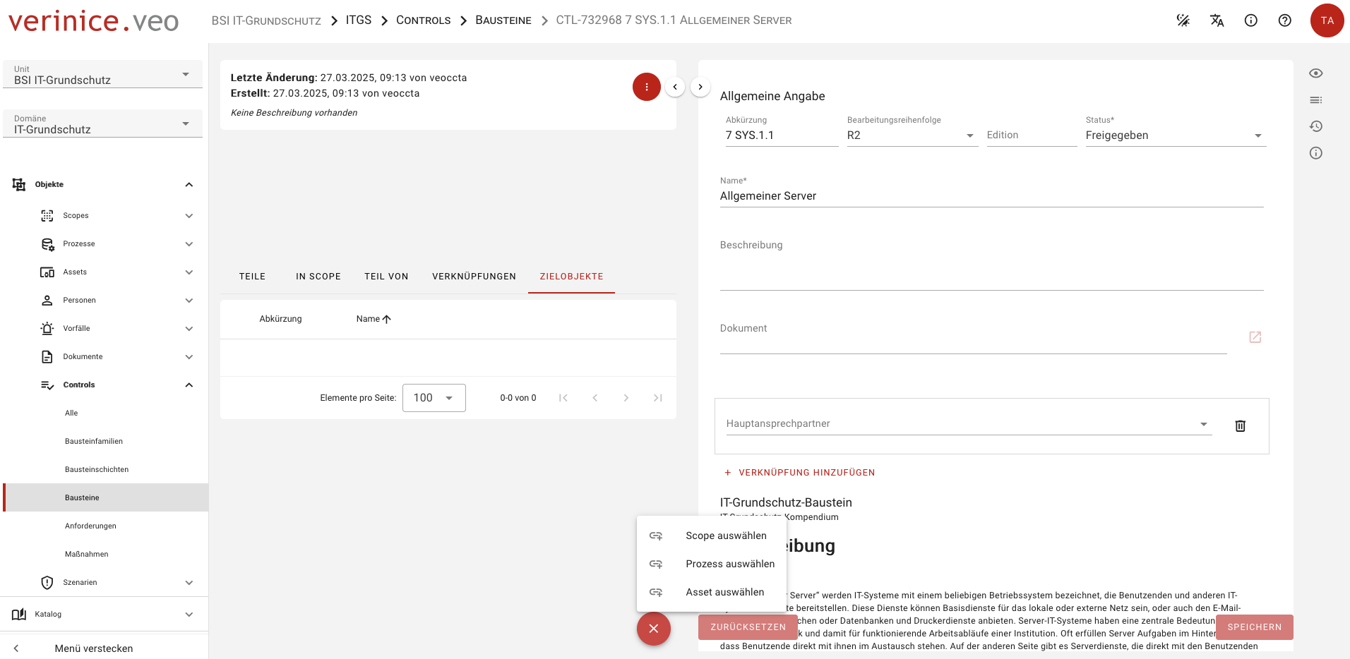

  • Öffnen Sie einen Baustein, dem ein oder mehrere Zielobjekte zugeordnet werden sollen.
  • Wählen Sie im Objektumfeld den Tab Zielobjekte, klicken Sie auf + und wählen Sie anschließend den erforderlichen Zielobjekttyp (Scope, Prozess oder Asset).
Zielobjekte zuordnen

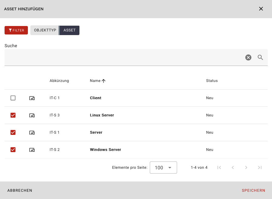

  • Es öffnet sich ein Dialog mit allen Zielobjekten des zuvor ausgewählten Typs. In diesem Dialog wählen Sie die Zielobjekte aus, die mit dem Baustein modelliert werden sollen. Über die Suche können Sie gezielt nach Zielobjekten (Name und/oder Abkürzung) suchen. Auch eine auf- oder absteigende Sortierung ist in diesem Dialog möglich.
Auswahl der Zielobjekte
  • Nachdem Sie den Dialog gespeichert haben, werden Ihnen im Baustein unter Zielobjekte die Zielobjekte, bei denen dieser Baustein modelliert ist, angezeigt.
Modellierte Zielobjekte

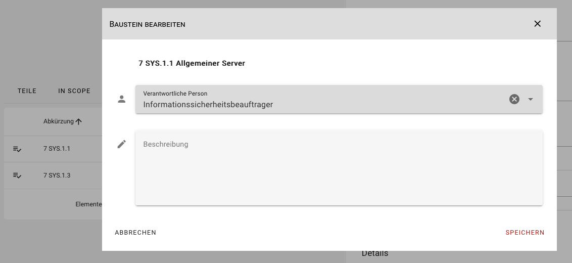

Bearbeiten der Bausteine
Um einen Baustein zu bearbeiten, klicken Sie auf den entsprechenden Baustein, es öffnet sich ein Dialog, in dem Sie die verantwortliche Person und eine Beschreibung hinterlegen können.
Bausteine bearbeiten

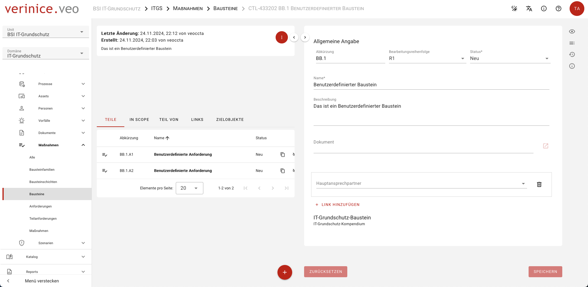

Benutzerdefinierte Bausteine
Natürlich ist es auch möglich benutzerdefinierte Bausteine und Anforderungen in verinice anzulegen. Navigieren Sie dazu im Menü zu Maßnahmen > Bausteine/Anforderungen und erstellen Sie einfach über + die gewünschten Objekte. Anschließend können Sie die erstellten Objekte über das Objektumfeld als Teile zu einem Baustein zusammenfügen.
Benutzerdefinierter Baustein
