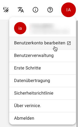

Über den Account Button gelangen Sie zum Bearbeiten Ihres Benutzerkontos:

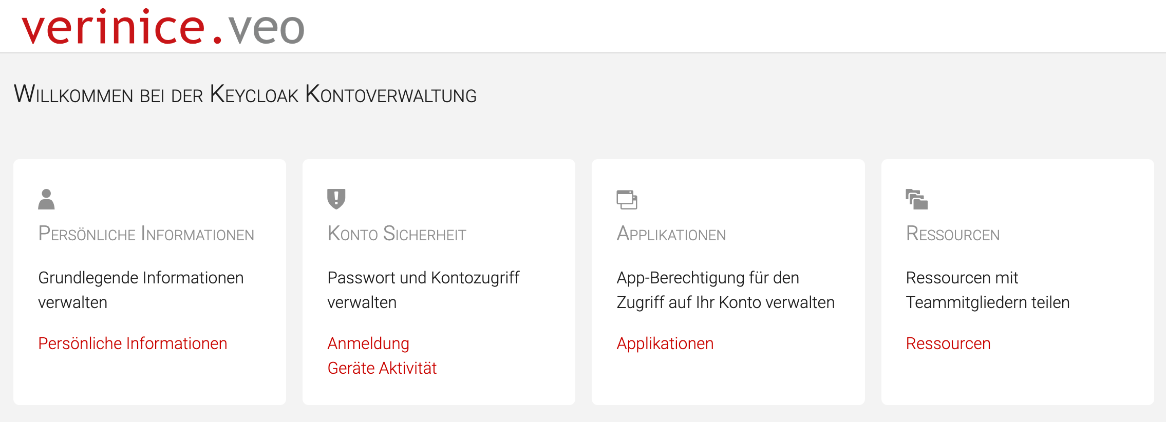

verinice verwendet für das Identitäts- und Zugriffsmanagement eine Keycloak-Instanz, die in einem neuen Browsertab geöffnet wird:
Benutzerkonto bearbeiten

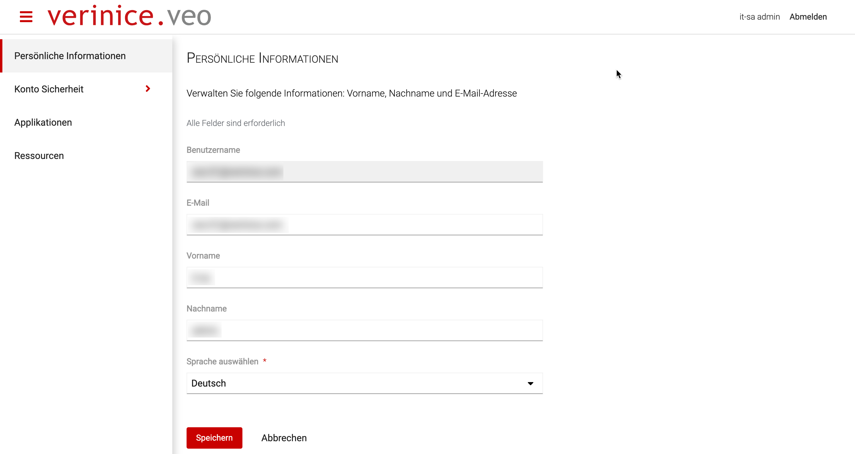

Persönliche Informationen
Im Abschnitt Persönliche Informationen können Sie Ihren Namen oder die E-Mail ändern. Nach Änderung der E-Mail erhalten Sie zum Verifizieren der E-Mail-Adresse eine Nachricht mit der Aufforderung ein neues Passwort zu vergeben.

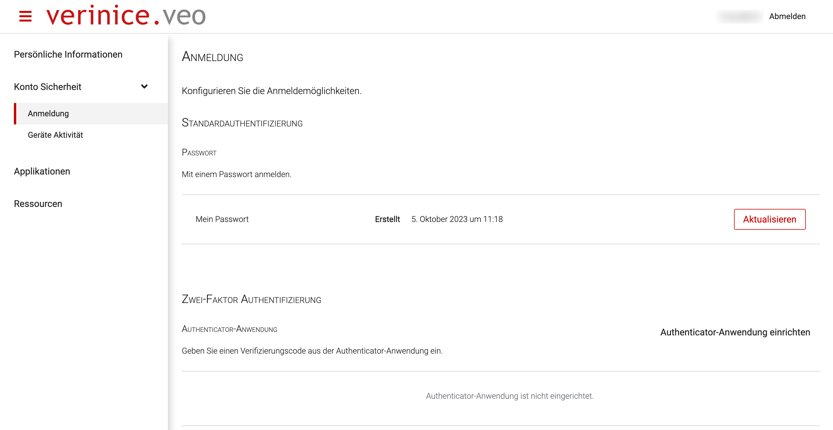

Authentifizierungsmethode
Im Abschnitt Kontosicherheit > Anmeldung wählen Sie zwischen der Standardauthentifizierung per Passwort oder der Zwei-Faktor Authentifizierung und richten diese ein:

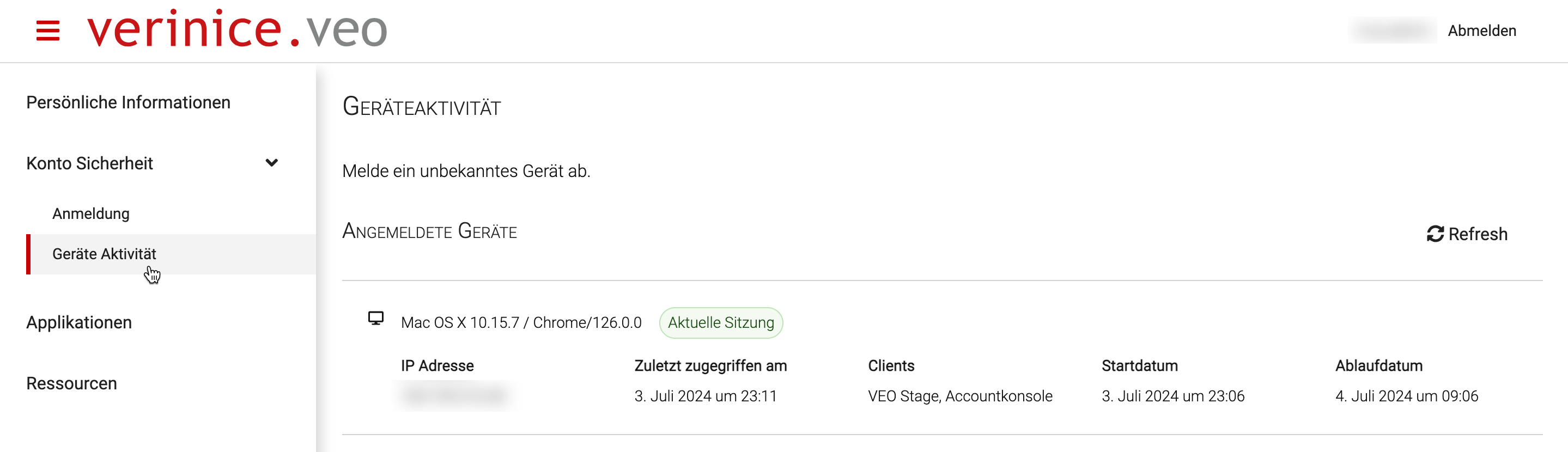

Geräteaktivität
Unter Kontosicherheit > Geräteaktivität erkennen Sie angemeldete Geräte und können unbekannte Geräte ggfs. abmelden:

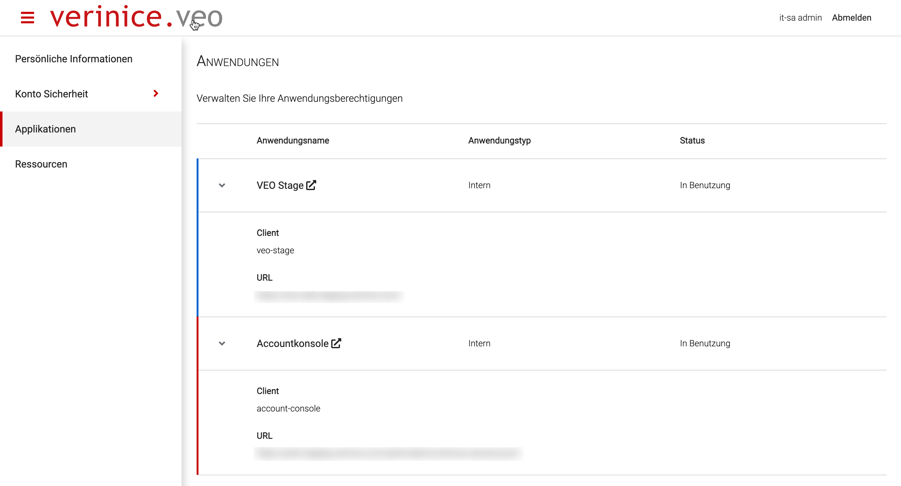

Anwendungen verwalten
Im Abschnitt Applikationen sehen Sie, mit welchen Clients/Anwendungen Sie auf verinice zugreifen. Da die Anzahl der zugreifenden Anwendungen begrenzt ist, werden Sie unter Umständen automatisch abgemeldet, z.B. wenn Sie verinice in verschiedenen Browsern gleichzeitig öffnen.

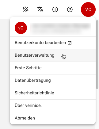

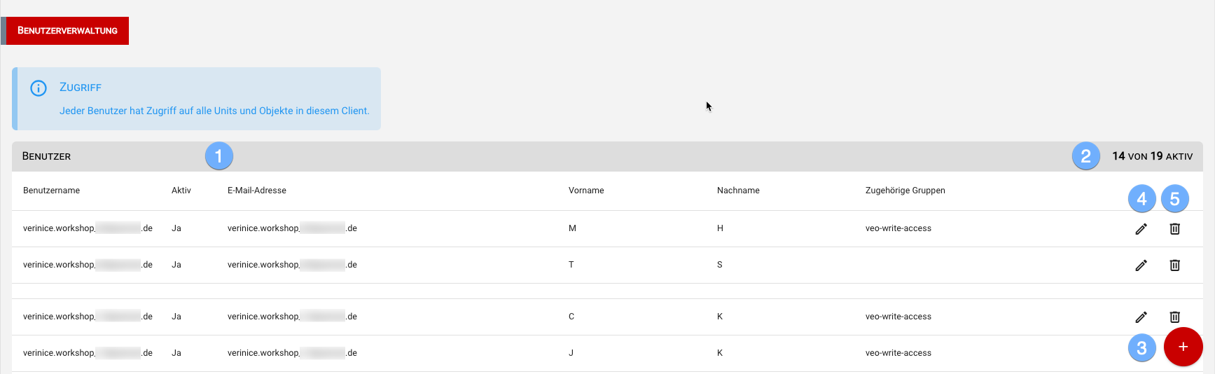

Die Benutzerverwaltung rufen Sie über den Account Button auf:
Benutzerverwaltung
In der folgenden Übersicht werden alle Benutzer in Ihrem Client mit zusätzlichen Informationen dargestellt:
Benutzerverwaltung
  1. Alle Benutzer haben Zugriff auf alle Units Ihres Clients!
  2. Anzeige der aktiven und der verfügbaren Benutzer. Beachten Sie, dass der Hauptnutzer die Anzahl der verfügbaren Benutzern bereits um eins reduziert!
  3. Sie können neue Benutzer anlegen,
  4. bestehende Benutzer bearbeiten oder
  5. bestehende Benutzer löschen

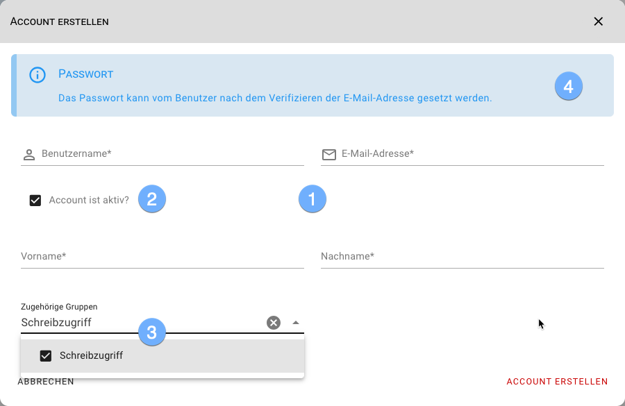

Beim Erstellen eines Benutzers geben Sie die erforderlichen Daten ein:
Benutzer erstellen
  1. Benutzername, E-Mail, Vorname, Nachname
  2. Aktivieren oder deaktivieren Sie den Benutzer.
  3. Standardmäßig haben alle Benutzer Schreibzugriff. Um den Zugriff auf das Lesen zu beschränken deaktivieren Sie diesen.

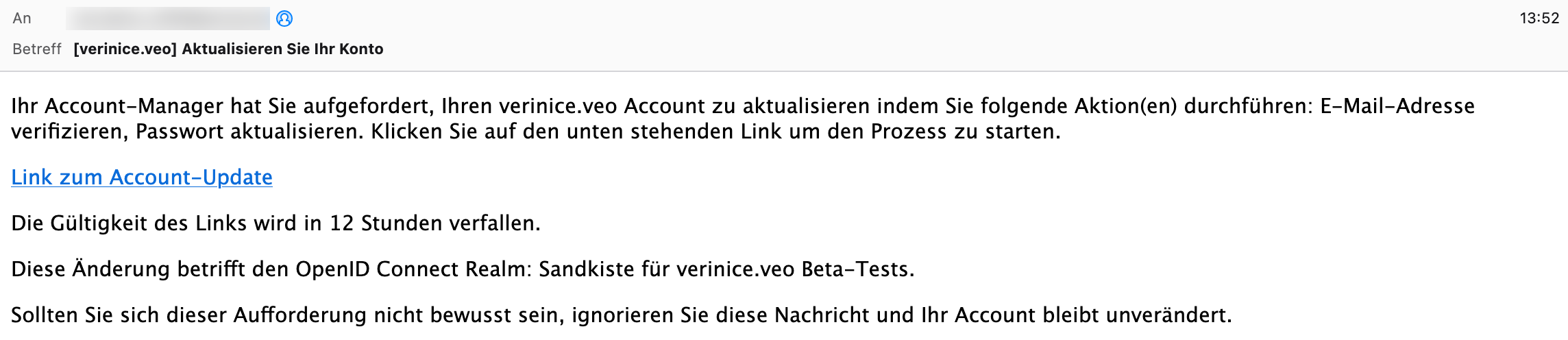

  4. Nach Erstellen wird eine E-Mail an den Benutzer versandt, um die E-Mail Adresse zu verifizieren. Der Benutzer vergibt nach Aufruf des Links ein sicheres Passwort, mit dem er sich anschließend in verinice anmelden kann:
