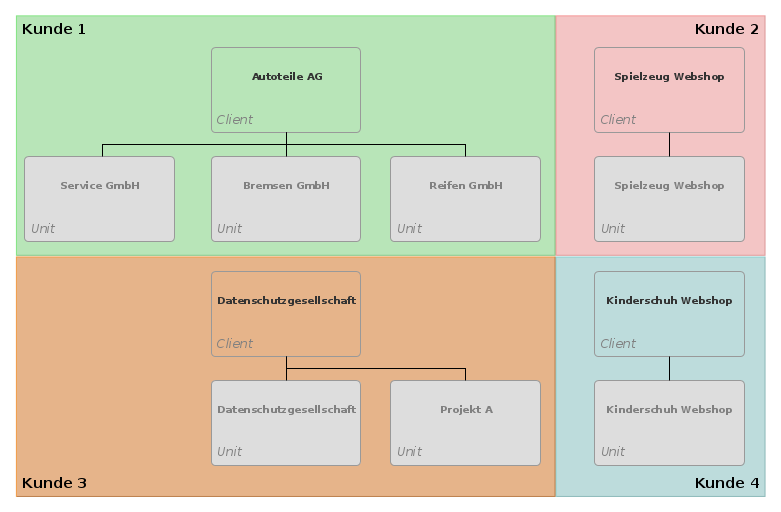

Client
Der Client im Objektmodell bildet einen Kunden bzw. einen Mandanten ab. Ein Client kann eine Organisation oder auch eine einzelne Person sein. Die Daten, die zu einem Client gehören, sind von den Daten anderer Clients getrennt und können in keiner Weise miteinander vermischt oder verknüpft werden. Es ist nicht möglich, Daten von einem Client zu einem anderen Client zu übertragen. Jedes Objekt in verinice gehört zu genau einem Client.
In einem Client können mehrere Anwender*innen (Accounts) erstellt werden. Ein Account kann niemals auf Daten zugreifen, die zu einem Client gehören, dem er nicht zugeordnet ist.
Unit
Ein Client ist unterteilt in eine oder mehrere Units (Untereinheiten). Eine Unit ist ein Organisationsobjekt ohne fachliche Funktion und stellt entweder eine Organisation (z.B. ein Unternehmen) oder eine Abteilung in einer Organisation dar.
Beim Arbeiten mit verinice muss zuerst immer eine Unit ausgewählt werden. Jedes angelegte Fachobjekt und jede Gruppe wird der gewählten Unit zugeordnet, sodass eine Unit die hierarchische Wurzel für ihre enthaltenen Objekte darstellt. Beim Löschen einer Unit werden auch alle Objekte in der Unit gelöscht.

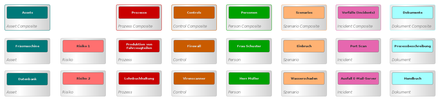

Fachobjekte
Für den Betrieb von Managementsystemen für Informationssicherheit und Datenschutz enthält das Objektmodell von verinice die Fachobjekte Prozess, Asset, Szenario, Risiko, Control, Vorfall, Dokument und Person. Diese Objekte können über sogenannte Subtypen weiter präzisiert werden.

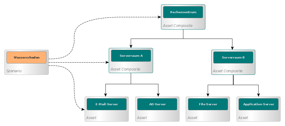

Composite
Die meisten Fachobjekttypen in verinice (alle außer Risiken und Scopes) erlauben es, dass einem Objekt jederzeit Unterobjekte vom selben Objekttypen ("Teile") hinzugefügt werden. Objekte, die Teile haben, repräsentieren eine Objektgruppe und werden als "Composites" bezeichnet. Beispiele für Composites sind: Teams, die aus einzelnen Personen bestehen, ein Serverschrank, der einzelne Server enthält, oder ein Baustein (Control) aus dem IT-Grundschutz, der viele einzelne Maßnahmen enthält.
In allen Anwendungsfällen in verinice kann ein Composite genauso verwendet werden wie ein einzelnes Objekt. Für jeden Fall kann individuell entschieden werden, ob es sinnvoller ist, die einzelnen Teilobjekte zu betrachten oder das zusammengesetzte Objekt als Ganzes. Ein Asset in einer Risikoanalyse kann z.B. entweder ein einzelner Server sein oder ein Composite "Rechenzentrum", das die einzelnen Server umfasst.
Ein Fachobjekt kann in mehreren Composites gleichzeitig enthalten sein. Die Person "Frau Müller" kann z.B. gleichzeitig als Unterobjekt in den Personen-Composite "Vertriebsabteilung" und "Projektteam" sein.

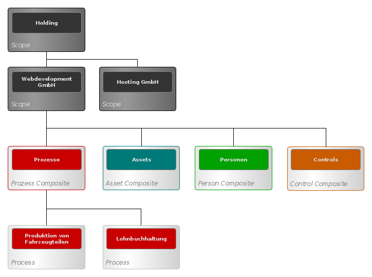

Scope
Scopes stellen einen weiteren Gruppierungsmechanismus zur Verfügung. Anders als bei Composites können hier Fachobjekte unterschiedlichen Typs zu einer Gruppe zusammengeführt werden.
  • Eine Scope ist (wie jedes andere Fachobjekt) immer genau einer Unit und damit auch einem Client zugeordnet.
  • Scopes können beliebige Fachobjekte enthalten, auch andere Scopes.
  • Ein Fachobjekt kann in mehreren Scopes enthalten sein.
  • Wenn ein Scope gelöscht wird, dann werden die enthaltenen Fachobjekte nicht gelöscht.
Abgrenzung zu Composites: Auf diesen Gruppen sind anders als bei Composites nicht alle Operationen verfügbar, die auf den Fachobjekten operieren. Ein Asset-Composite kann z.B. als Zielobjekt einer Risikoanalyse genauso verwendet werden wie ein einzelnes Asset. Dies ist mit einem Scope, der Assets enthält, nicht möglich.
Scopes haben eine zentrale Bedeutung bei der Organisation von Daten in verinice. Im Gegensatz zu den Units gehören Scopes zu den Fachobjekten, das heißt sie sind Träger fachlicher Eigenschaften und können in den Anwendungsfällen für Datenschutz und Informationssicherheit verwendet werden. Da Scopes andere Fachobjekte enthalten, können damit viele unterschiedliche organisatorische Einheiten abgebildet werden:
  • Organisationen, Teilorganisationen, Tochtergesellschaften
  • Eine Teilorganisation kann andere Scopes enthalten, die dann z.B. Fachbereiche, Abteilungen und Teams abbilden.
  • Projekte PMBOK, ISO 21500 etc.)
  • Informationsverbünde (IT-Grundschutz)
  • Zertifizierungs-Scopes (ISO 27001 / ISO 14001 / ISO 9001 ...)
  • System-of-Interests (ISO 21839 / ISO 15288)
  • System-of-Systems / ein System (s.o.)
  • Services (ISO 20000 / ITIL etc.)

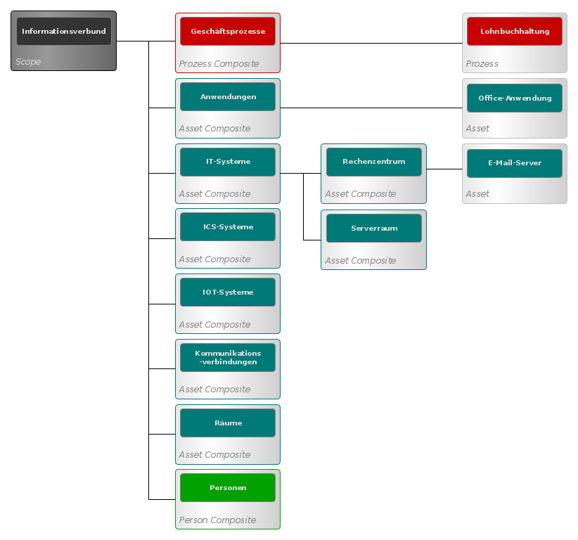

Ein Informationsverbund für den IT-Grundschutz des BSI wird als Scope modelliert, der eine Prozess-, mehrere Asset- und eine Personengruppe enthält. Die Gruppen mit Fachobjekten können beliebig viele Untergruppen desselben Typs enthalten. Die IT-Grundschutz-Fachobjekte Anwendung, IT-, ICS-, IOT-System, Kommunikationsverbindung und Raum werden in verinice als Assets modelliert.
