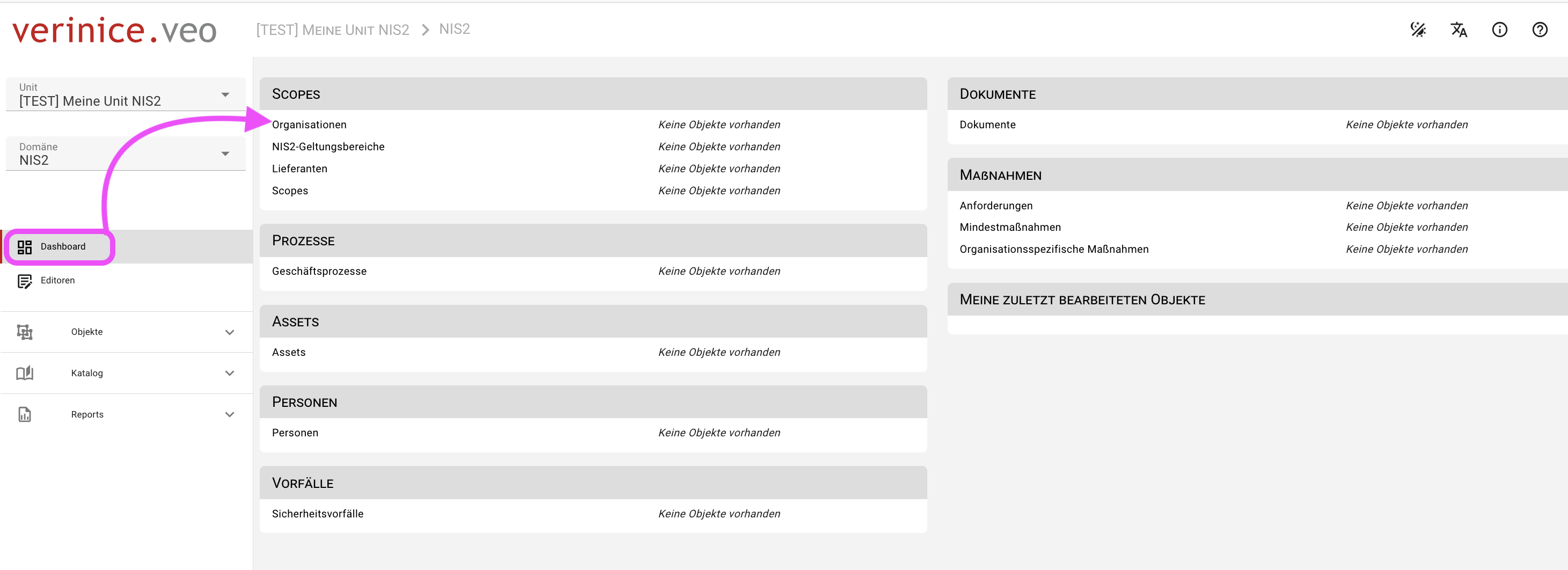

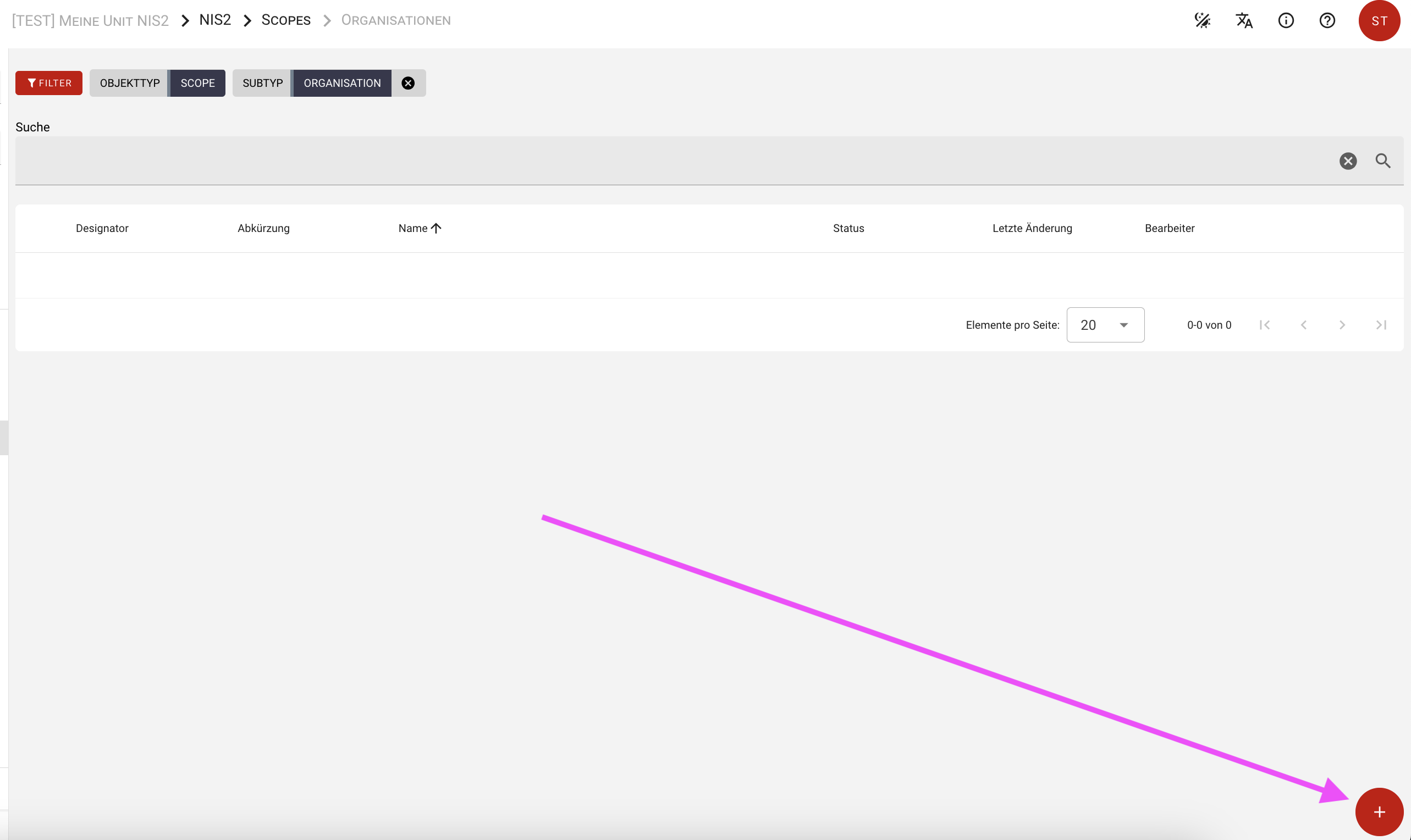

Die Organisation stellt in verinice einen Subtyp des Zielobjektes Scope dar und kann mit dem Formular Organisation über zwei folgende Wege dokumentiert werden: Erfassen Sie Ihre Einrichtung, indem Sie im Dashboard zum Formular Organisation navigieren. In der sog. Objektübersicht können Sie mit dem roten Plus-Icon eine neue Organisation erstellen.
Bild 1
Bild 2

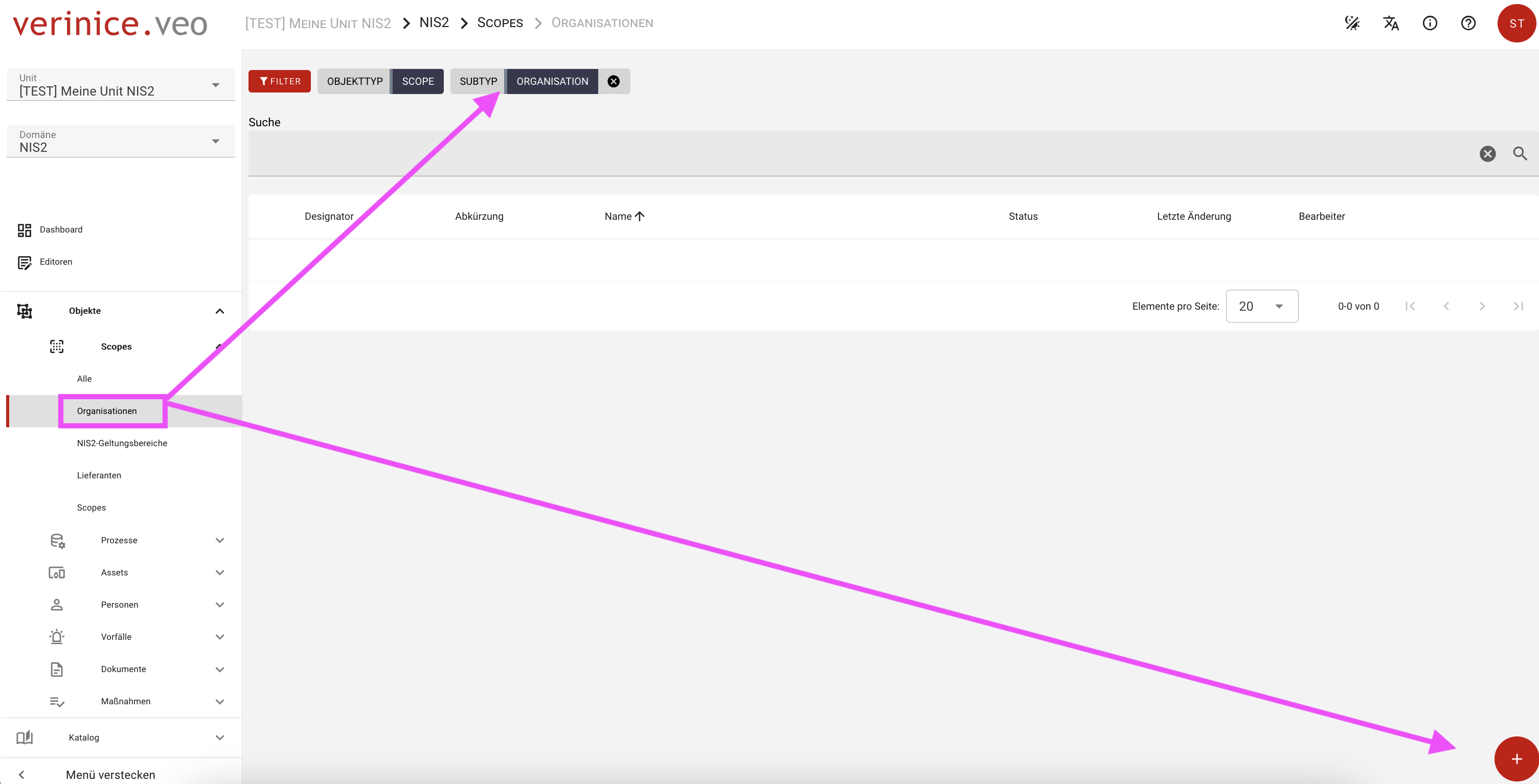

Alternativ können Sie über das Hauptmenü Objekte >Scopes >Organisationen in die Objektübersicht navigieren und mit dem roten Plus-Icon eine neue Organisation erfassen.
Bild 3

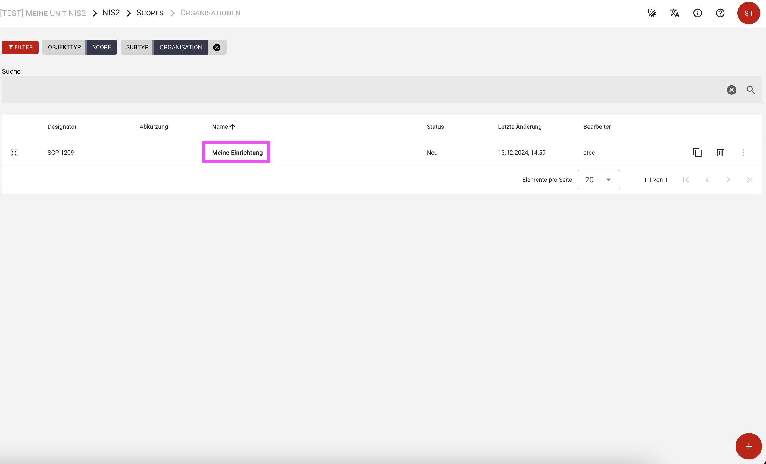

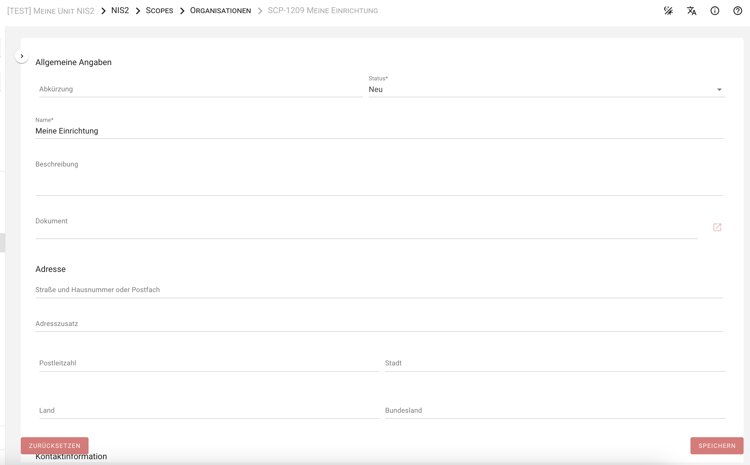

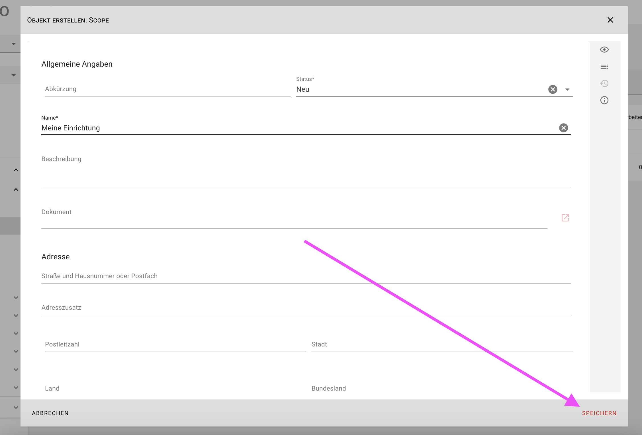

In dem sich öffnenden Dialog können Sie, sofern gewünscht, sämtliche Informationen, mindestens aber Name und Status zum Formular Organisationen eingeben und abspeichern. Ihre Einrichtung wird nun als Organisation in der Objektansicht aufgelistet.
Bild 4
Bild 5

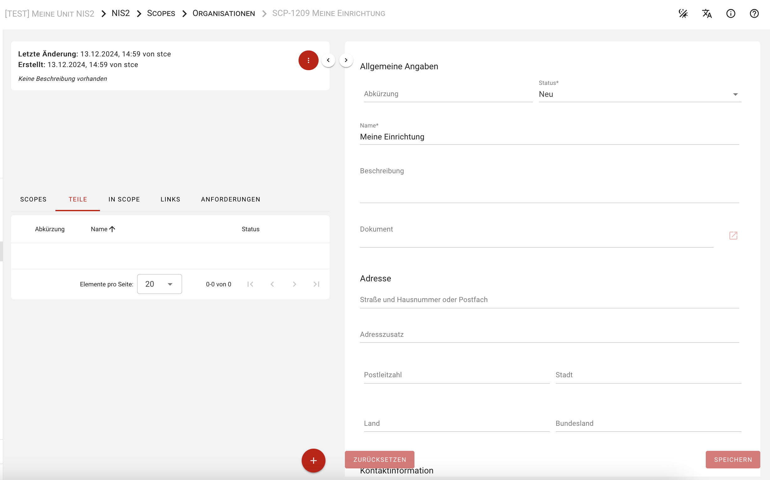

Klicken Sie auf das Objekt, wenn die neu angelegte Organisation zur weiteren Bearbeitung geöffnet werden soll.

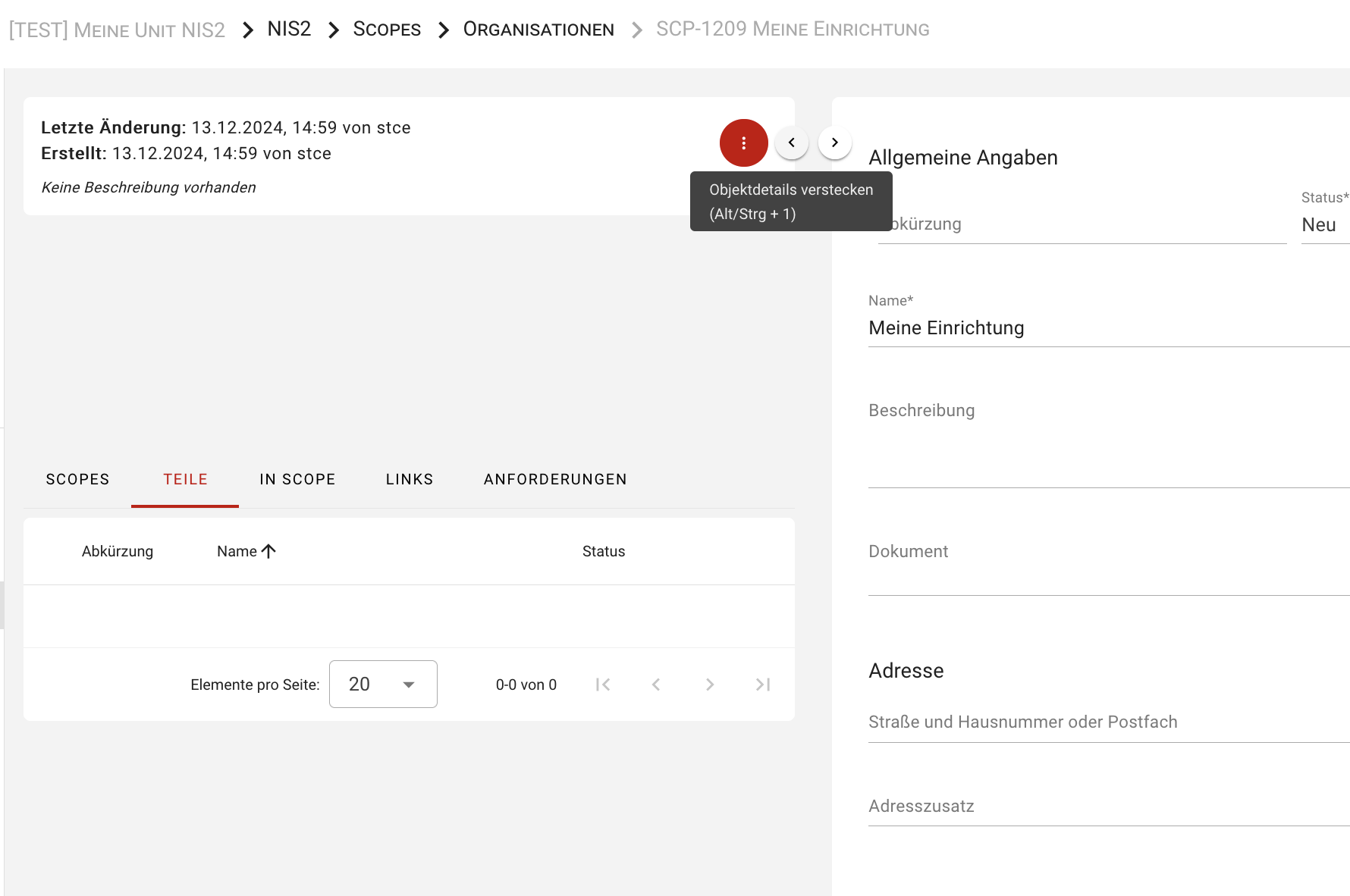

Ihnen stehen nun zwei Ansicht zur Verfügung. Die Detailansicht im linken Bereich und die Formularansicht im rechten Bereich.
Bild 6
Die Informationen für die Organisation müssen im gleichnamigen Formular und somit in der Formularansicht eingegeben werden. Für eine bessere Übersicht können Sie die Detailansicht verstecken über die Funktion Objektdetails verstecken. Dieser Vorgang kann jederzeit rückgängig gemacht werden über die Funktion Objektdetails anzeigen.
Bild 7

Im Abschnitt Allgemeine Angaben haben Sie die Möglichkeit neben einer Organisationsbeschreibung Informationen wie Abkürzung oder Status sowie Kontaktinformationen zu hinterlegen. Wenn Sie eine darüber hinausgehende zusätzliche Kontaktstelle für die Aufsichtsbehörde bestimmen möchten, können Sie diese im Abschnitt NIS2 Kontaktstelle für Aufsichtsbehörde benennen.

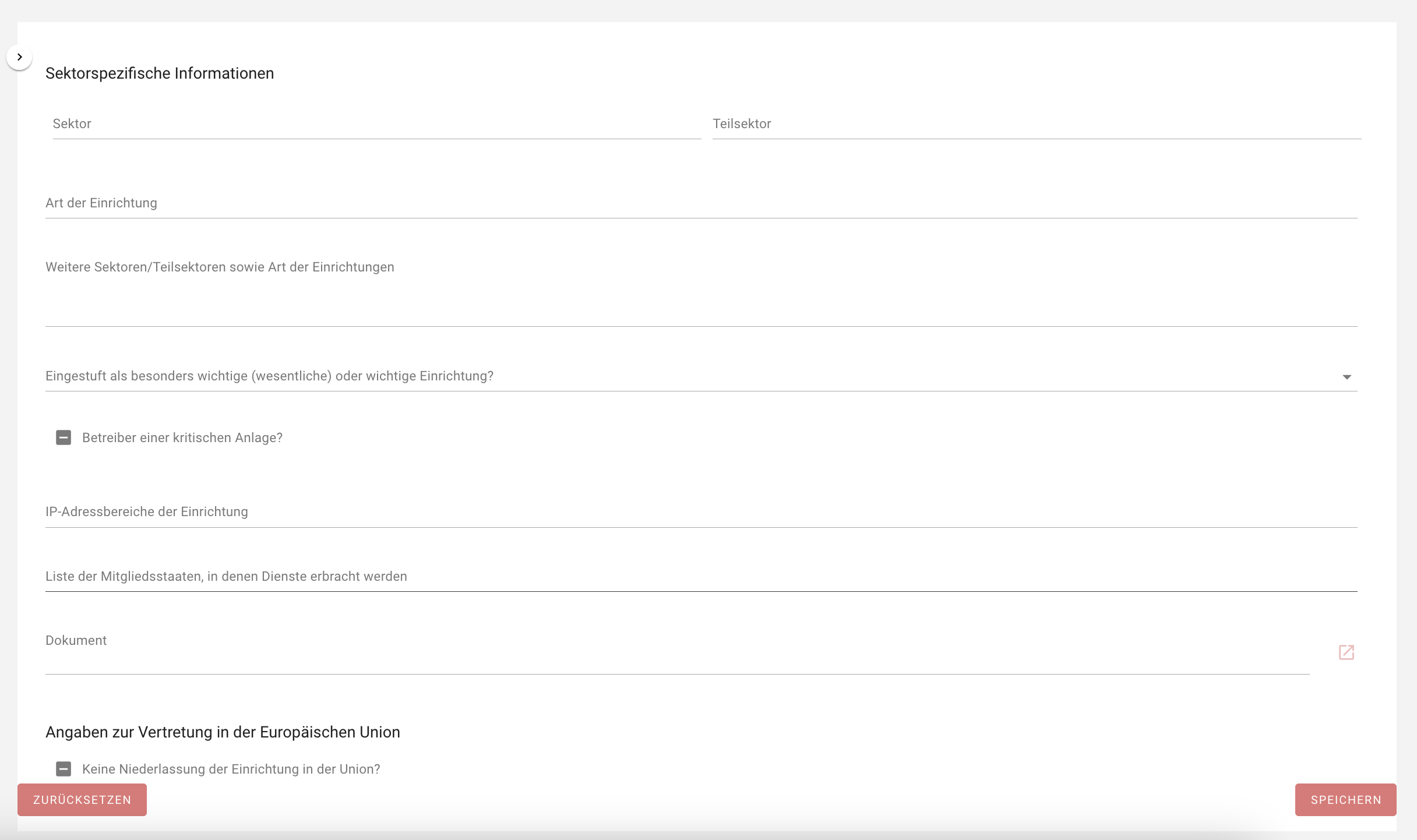

Sektorspezifische Informationen, die Sie als NIS2 Betroffene im Rahmen der Registrierung melden müssen und ggf. Angaben zur Vertretung innerhalb der Europäischen Union können im Abschnitt Sektorspezifische Informationen des Formulars erfasst werden.
Darüber hinaus können Sie die für Sie zuständige Behörde, Registrierungsdatum und ggf. Informationen zu Registrierungsänderungen in diesem Formular dokumentieren. Mit dem Report Registrierungsinformationen für zuständige Behörde erhalten Sie eine detaillierte Darstellung der für eine Registrierung erforderlichen Informationen.

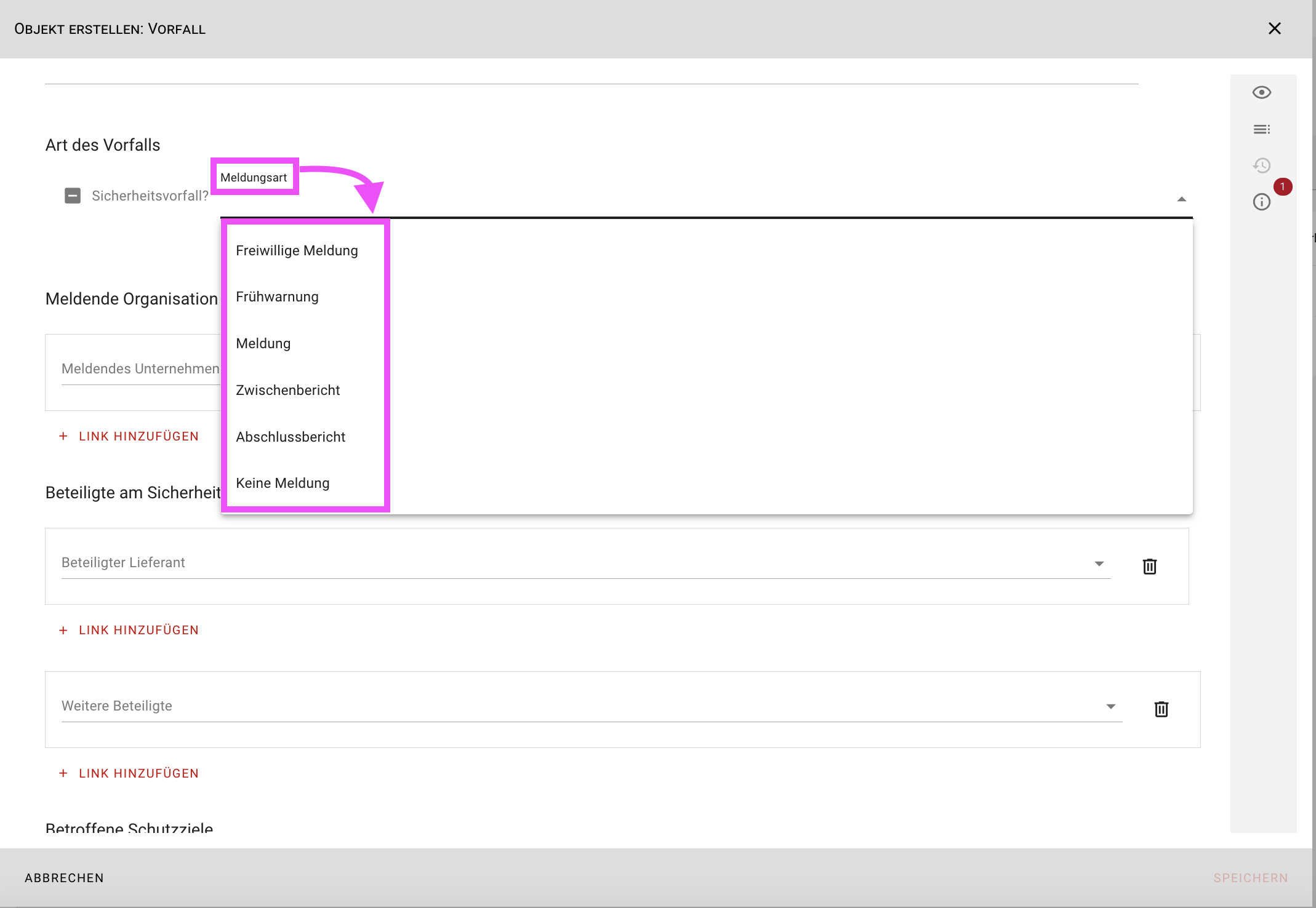

verinice unterstützt Sie bei der Erfassung und Dokumentation von Sicherheitsvorfällen. Sie können einen neuen Sicherheitsvorfall mit dem Formular Sicherheitsvorfall über die zwei bewährten Methoden - Dashboard und/oder Hauptmenü – anlegen.
Im Abschnitt Meldungsart können Sie eine Auswahl zur Art der Meldung treffen.
Bild 10

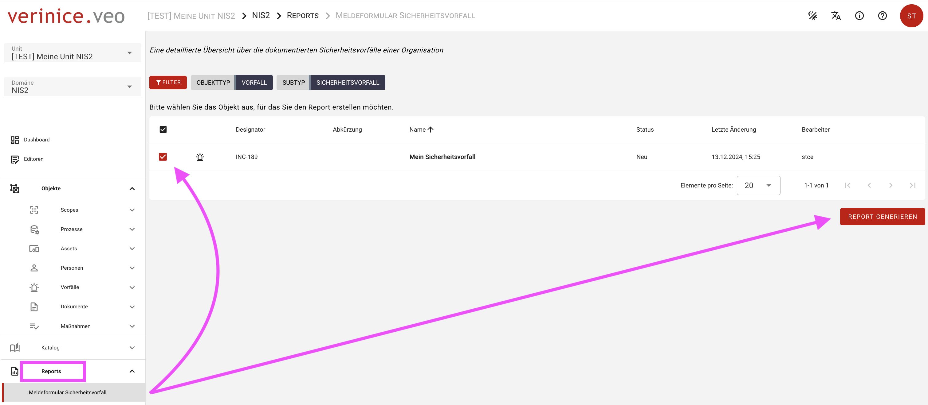

Neben allgemeinen Angaben zum Sachverhalt können weitere gesetzlich geforderte Informationen in den hierfür vorgesehenen Abschnitten erfasst werden. Des Weiteren werden betroffenen Zielobjekte, Meldungen an Behörden, Empfänger oder Öffentlichkeit, Fristen sowie geplante und umgesetzte Gegenmaßnahmen in den Dokumentations- und Bewertungsprozess mit einbezogen. Sämtliche Informationen können anschließen über den Report Meldeformular Sicherheitsvorfall ausgegeben und ggf. für eine Meldung bei den Aufsichtsbehörden verwendet werden.

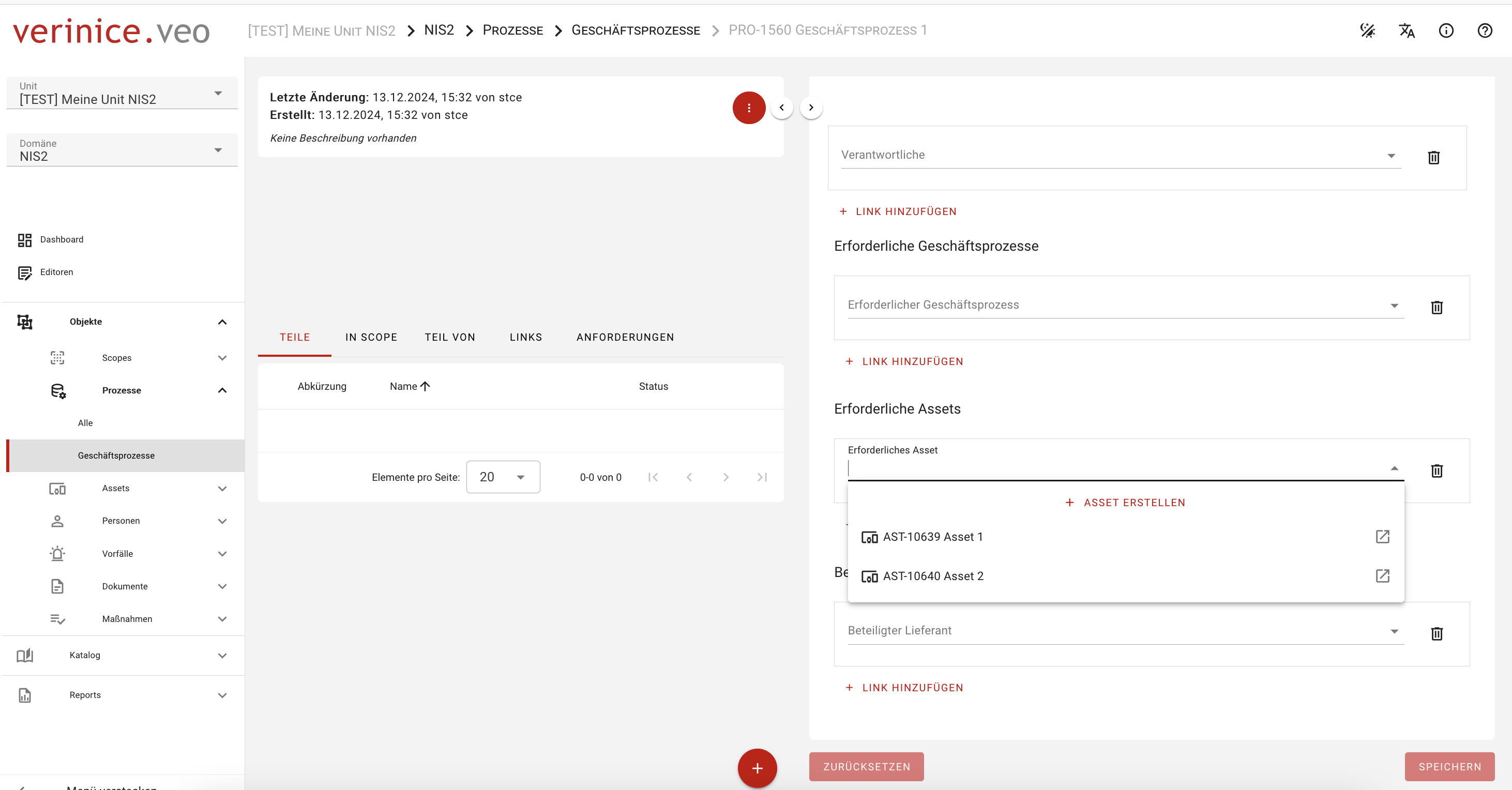

Für eine aussagekräftige Analyse ist es zudem erforderlich, die Abhängigkeiten der Zielobjekte zu beschreiben. verinice unterstützt Sie dabei, diese Abhängigkeiten über Verknüpfung hinzufügen in den Formularen umzusetzen.
Um eine Relation zwischen zwei Zielobjekten zu herzustellen, müssen Sie im Formular eines Objektes das erforderliche andere Objekt mit der Funktion Verknüpfung hinzufügen auswählen. Scrollen Sie dazu im Formular weiter nach unten, wo die erforderlichen Objekte aufgelistet werden und suchen Sie das benötigte Objekt aus.
Bild 12

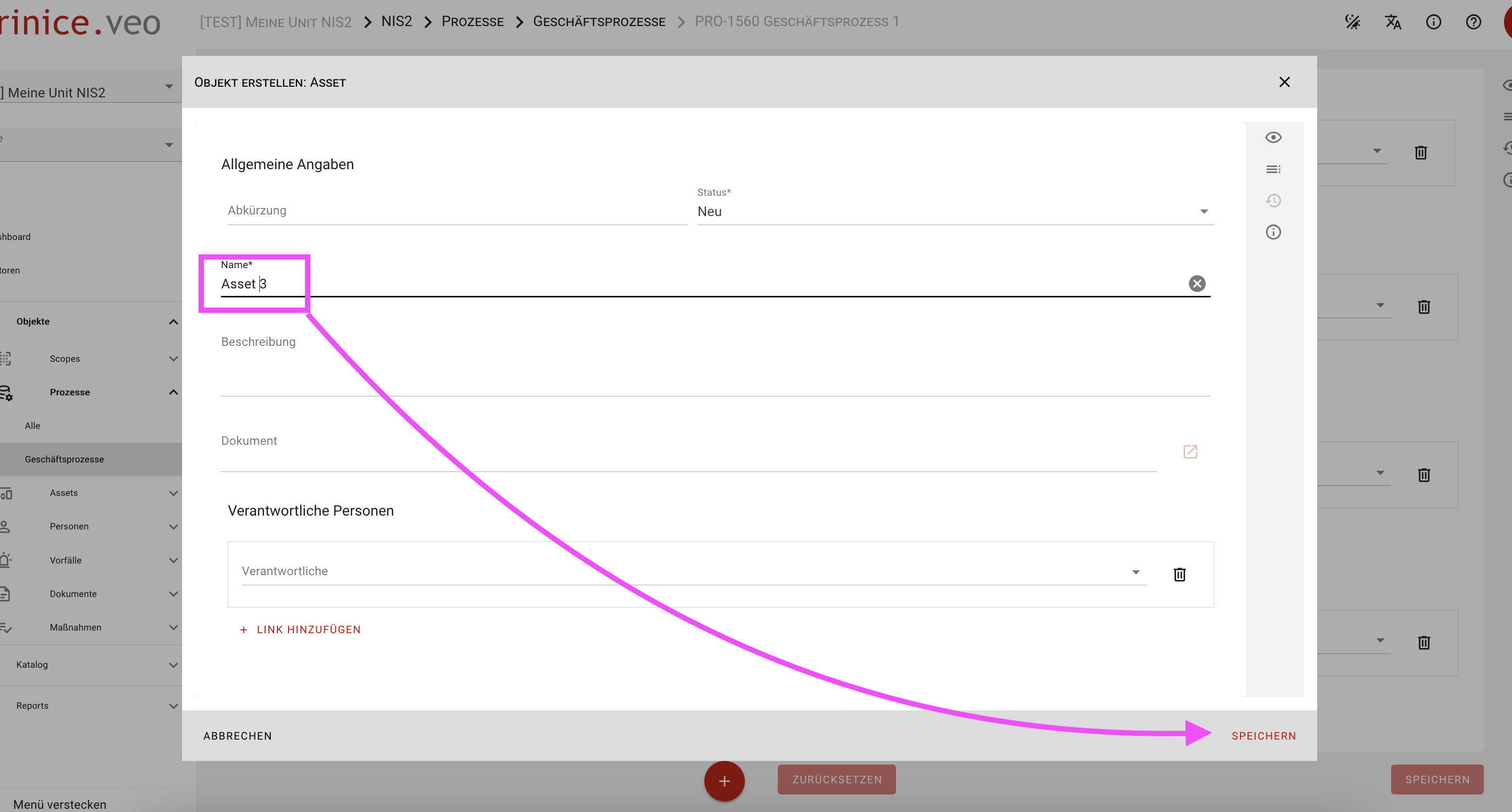

Sollte das gewünschte Objekt nicht vorhanden sein, so haben Sie die Möglichkeit ein neues Objekt direkt aus dem Formular heraus zu erzeugen. Klicken Sie dazu Verknüpfung hinzufügen gewünschtes Objekt erstellen.

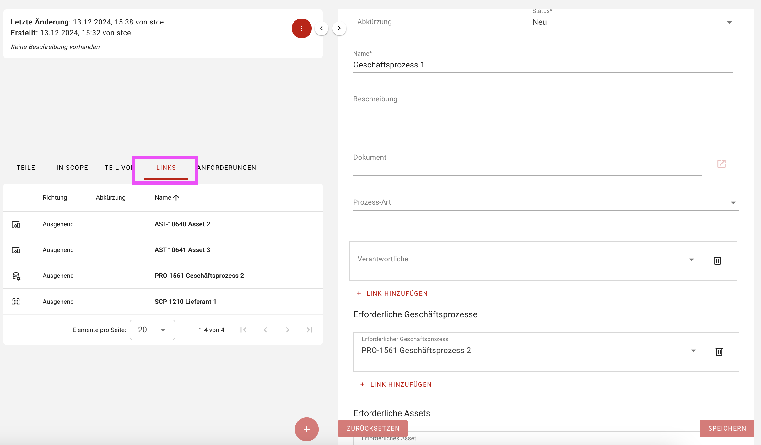

Im Objektumfeld finden Sie unter Verknüpfung eine Auflistung aller ein- und ausgehenden Verknüpfungen. Natürlich gelangen Sie auch von hier aus durch Mausklick zu dem gewünschten Zielobjekt, um dieses weiter zu bearbeiten.
Bild 14

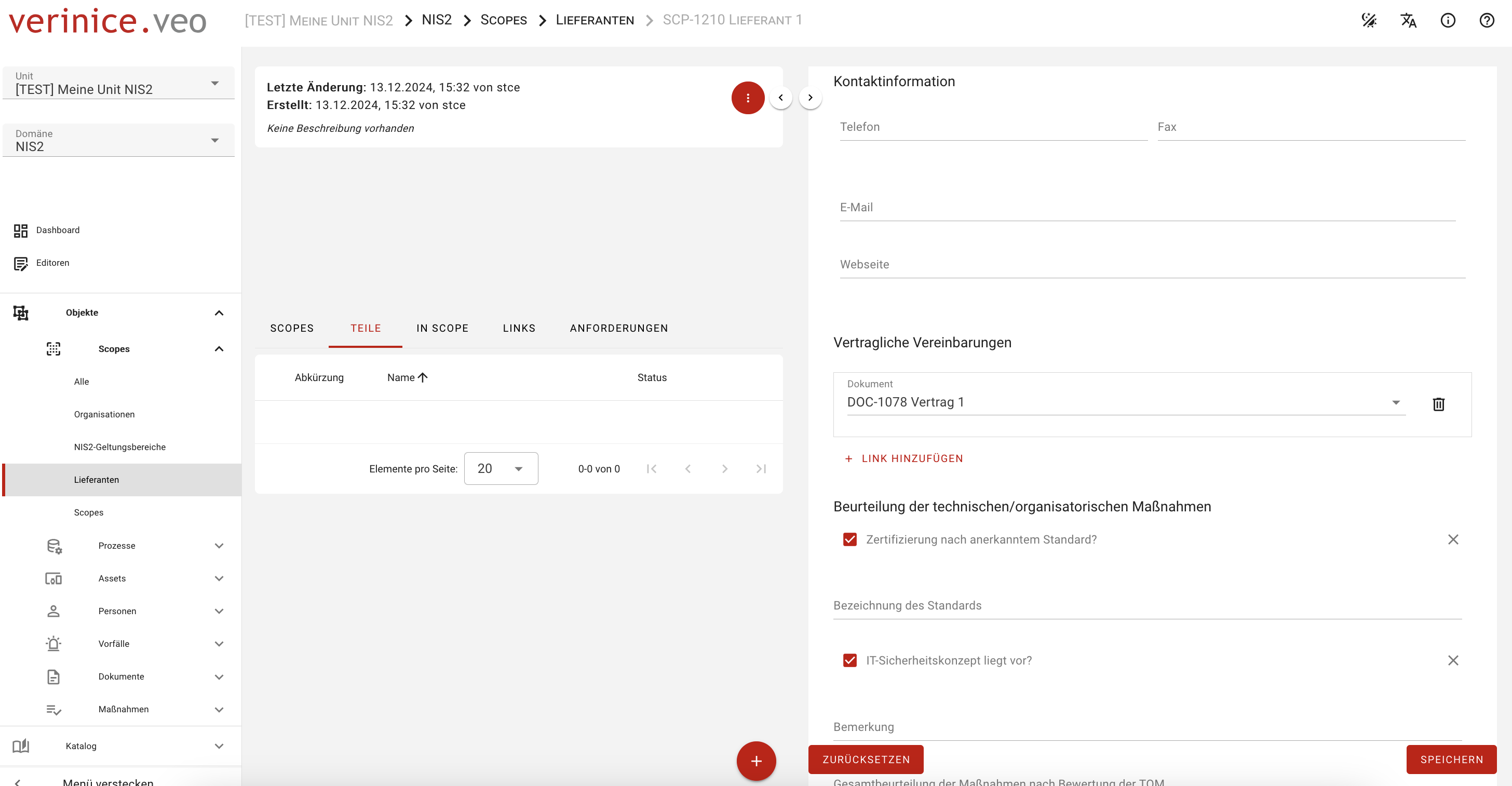

Wenn in Ihrer Organisation Lieferanten zum Einsatz kommen, erfassen Sie diese im gleichnamigen Formular Lieferanten. Neben allgemeinen Informationen wie Kontaktinformationen können auch Verträge zu diesem Lieferanten in das Formular eingebunden werden. Des Weiteren können Sie Ihre Bewertung zu den technischen und organisatorischen Maßnahmen der Lieferanten dokumentieren.
Bild 15
Angelegte Objekte stehen Ihnen im Rahmen der Dokumentation Ihrer Geschäftsprozesse als Beteiligte Lieferanten zur Verfügung. Alternativ können Sie die Lieferanten direkt aus dem Formular Geschäftsprozesse heraus über die Funktion Verknüpfung hinzufügen > Lieferant erstellen anlegen.

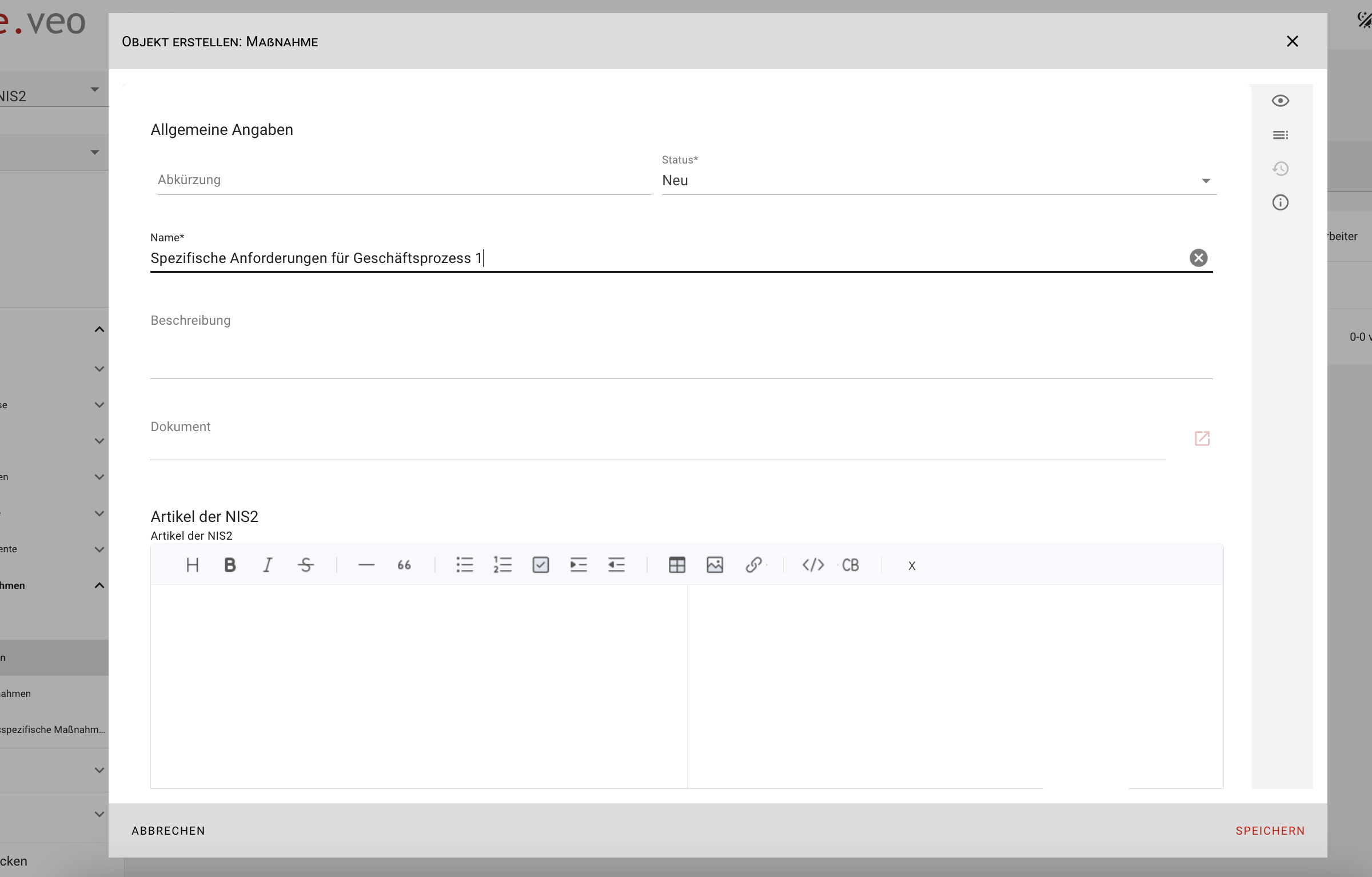

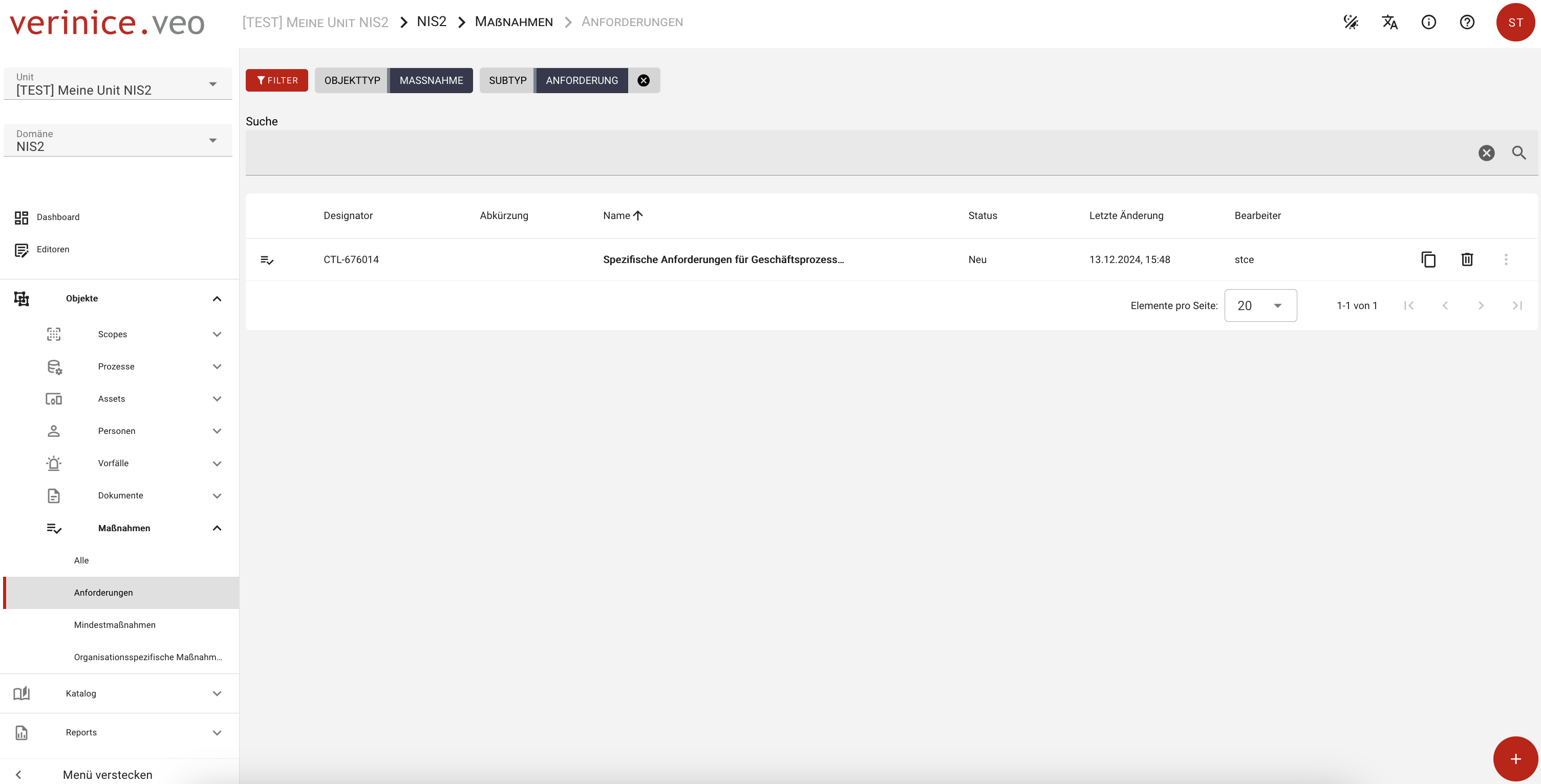

Legen Sie eine neue Anforderung mit dem Formular Anforderung für das gewünschte Scope, Prozess oder Asset-Objekt an und benennen Sie es eindeutig z.B. spezifische Anforderung für Geschäftsprozess 1.

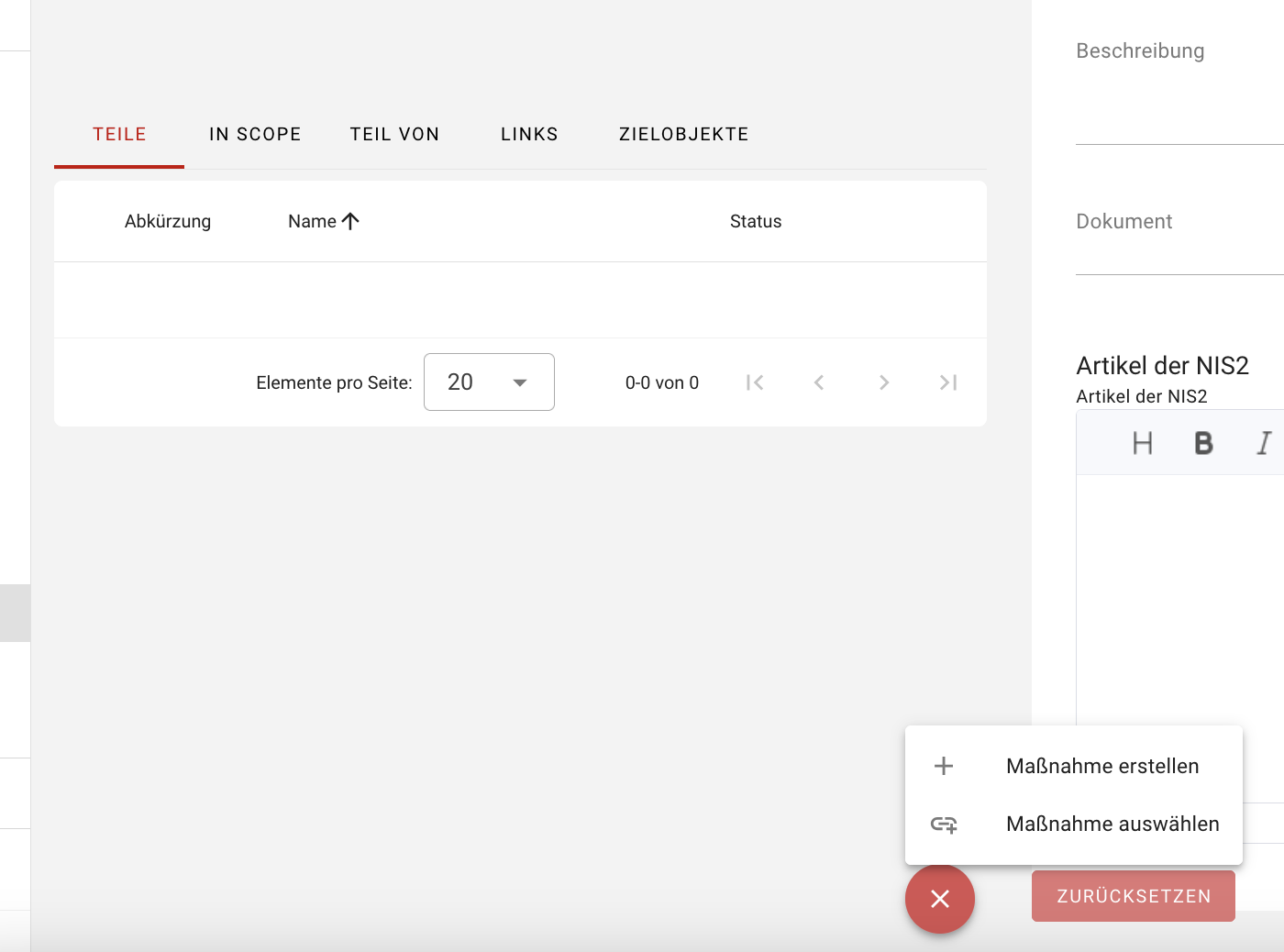

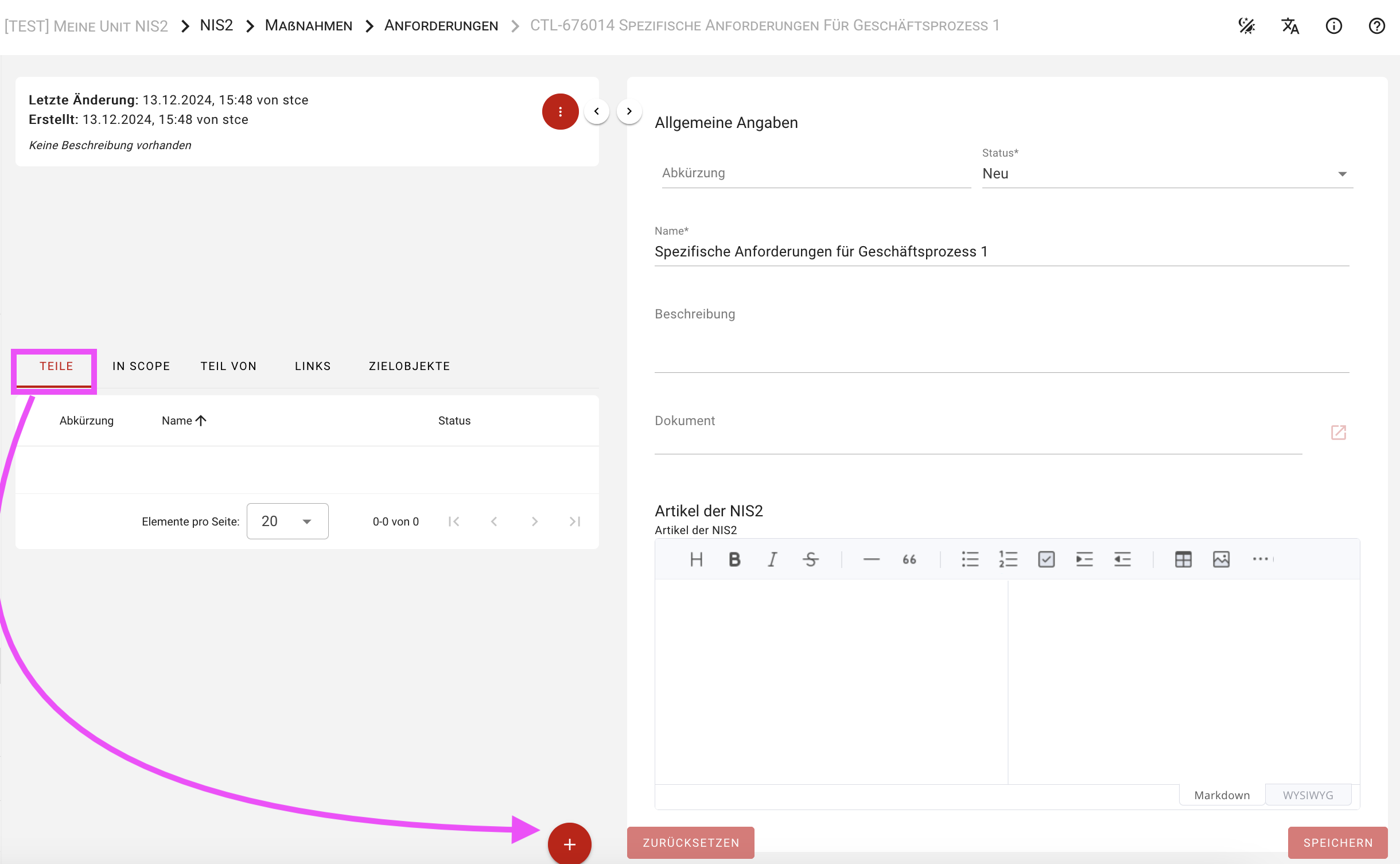

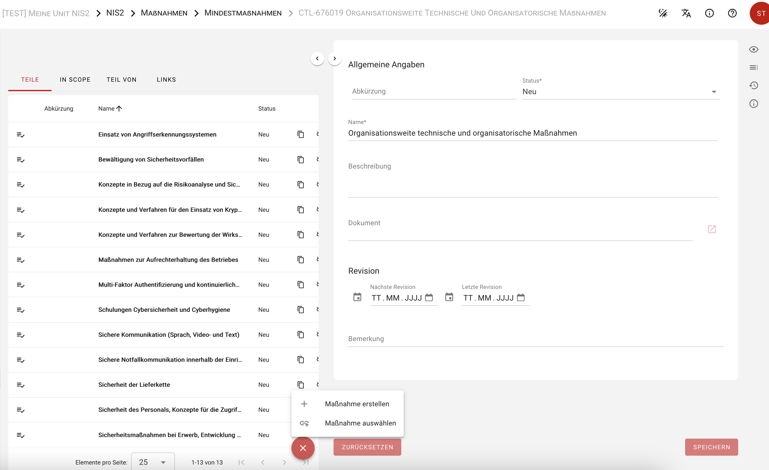

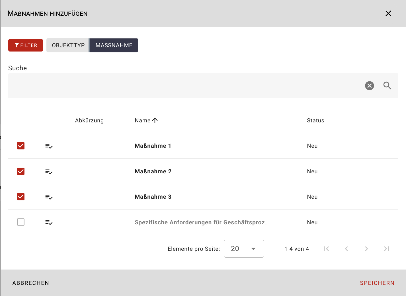

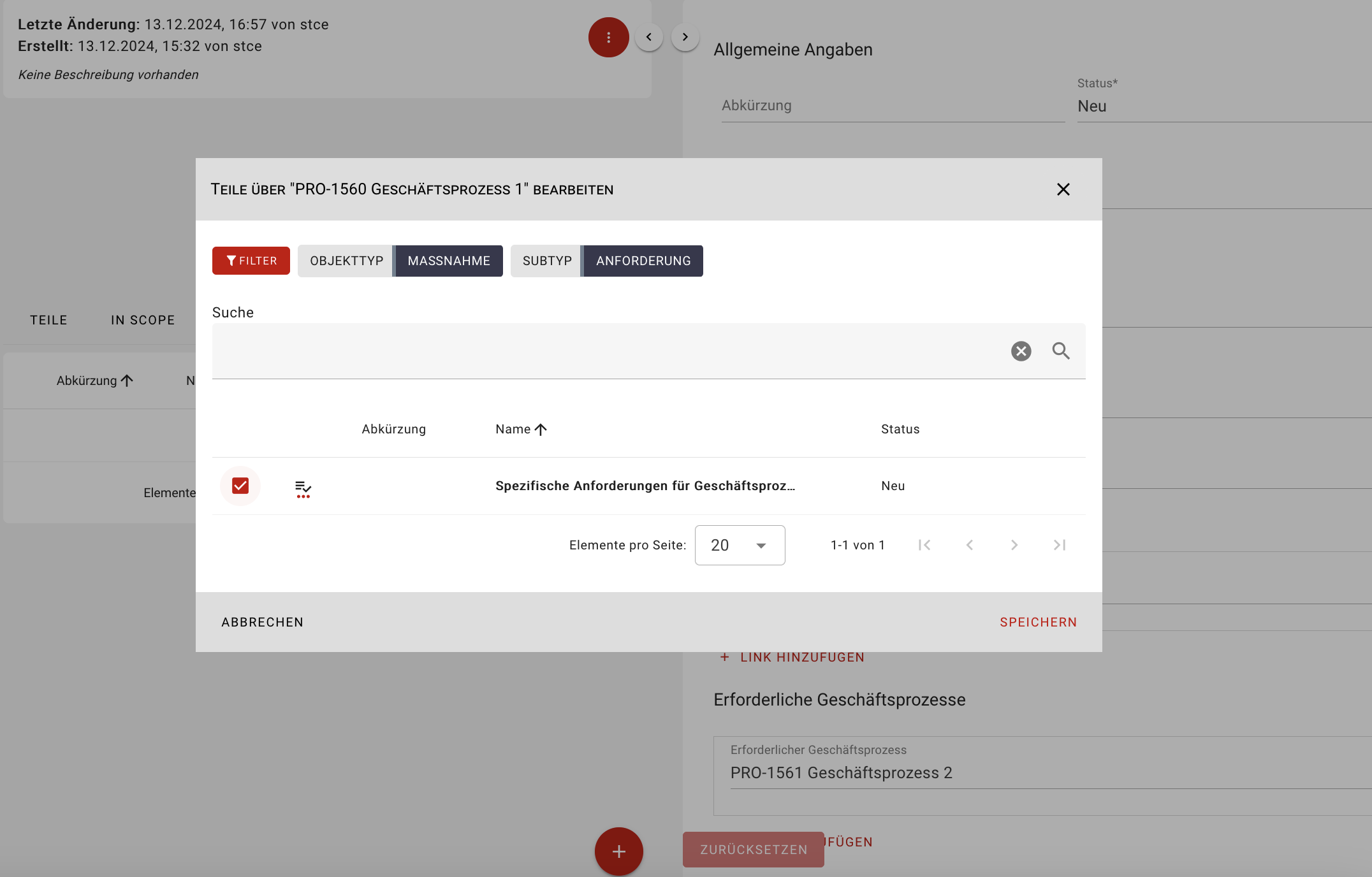

Öffnen Sie die neu angelegte Anforderung und navigieren im Objektumfeld zum Reiter Teile. Mit dem roten Plus-Icon können Sie nun eine oder mehrere neue Maßnahmen erstellen bzw. auswählen.
Bild 18
Bild 19
Bild 20

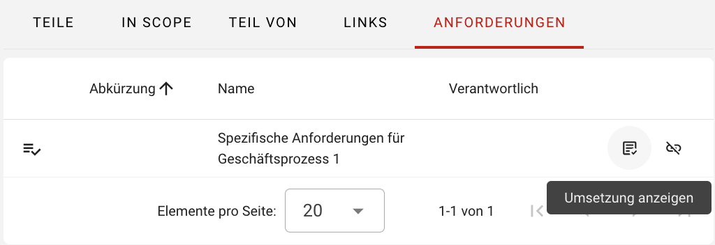

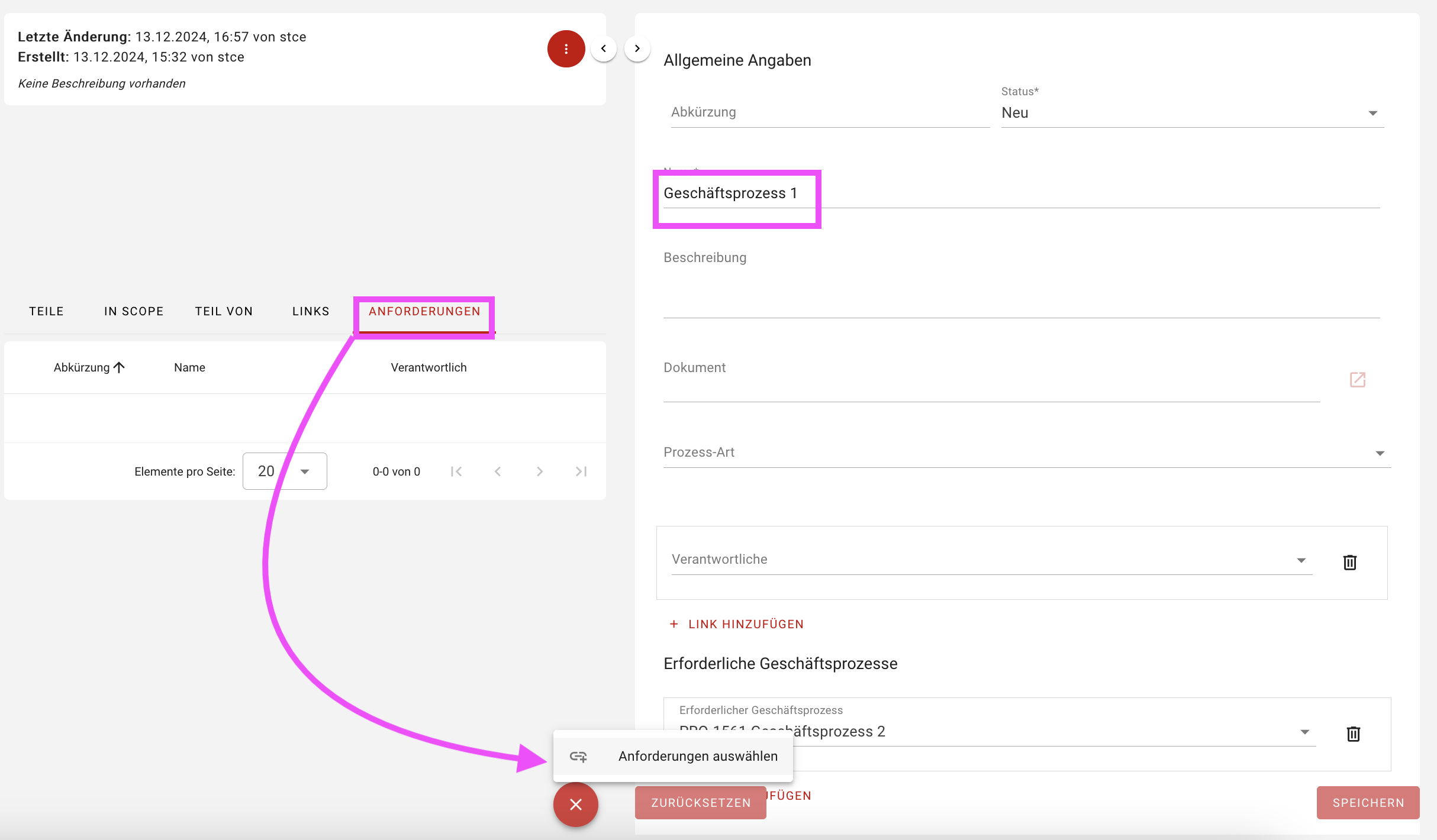

Wechseln Sie nun zum betroffenen Objekt (z.B. Geschäftsprozess 1) und navigieren im Objektumfeld in den Reiter Anforderungen. Über das rote Plus-Icon wählen Sie die gewünschte Anforderung z.B. Spezifische Anforderung für Geschäftsprozess 1 aus.
Bild 21
Bild 22

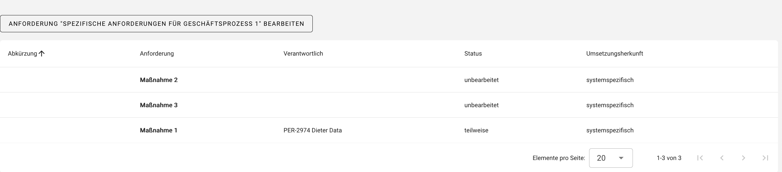

Um die Organisationsspezifischen Maßnahmen für die Anforderung bearbeiten zu können, wählen Sie bitte Umsetzung anzeigen.
Bild 23

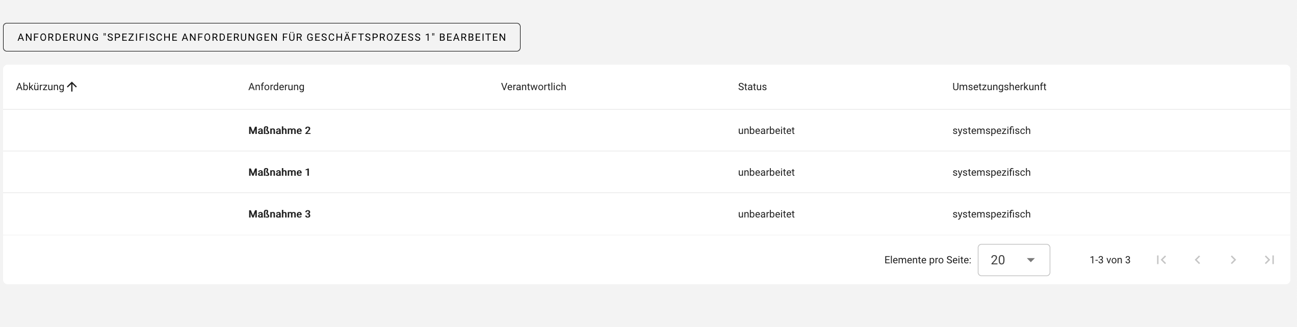

In der folgenden Übersicht werden die einzelnen Organisationsspezifischen Maßnahmen aufgelistet.

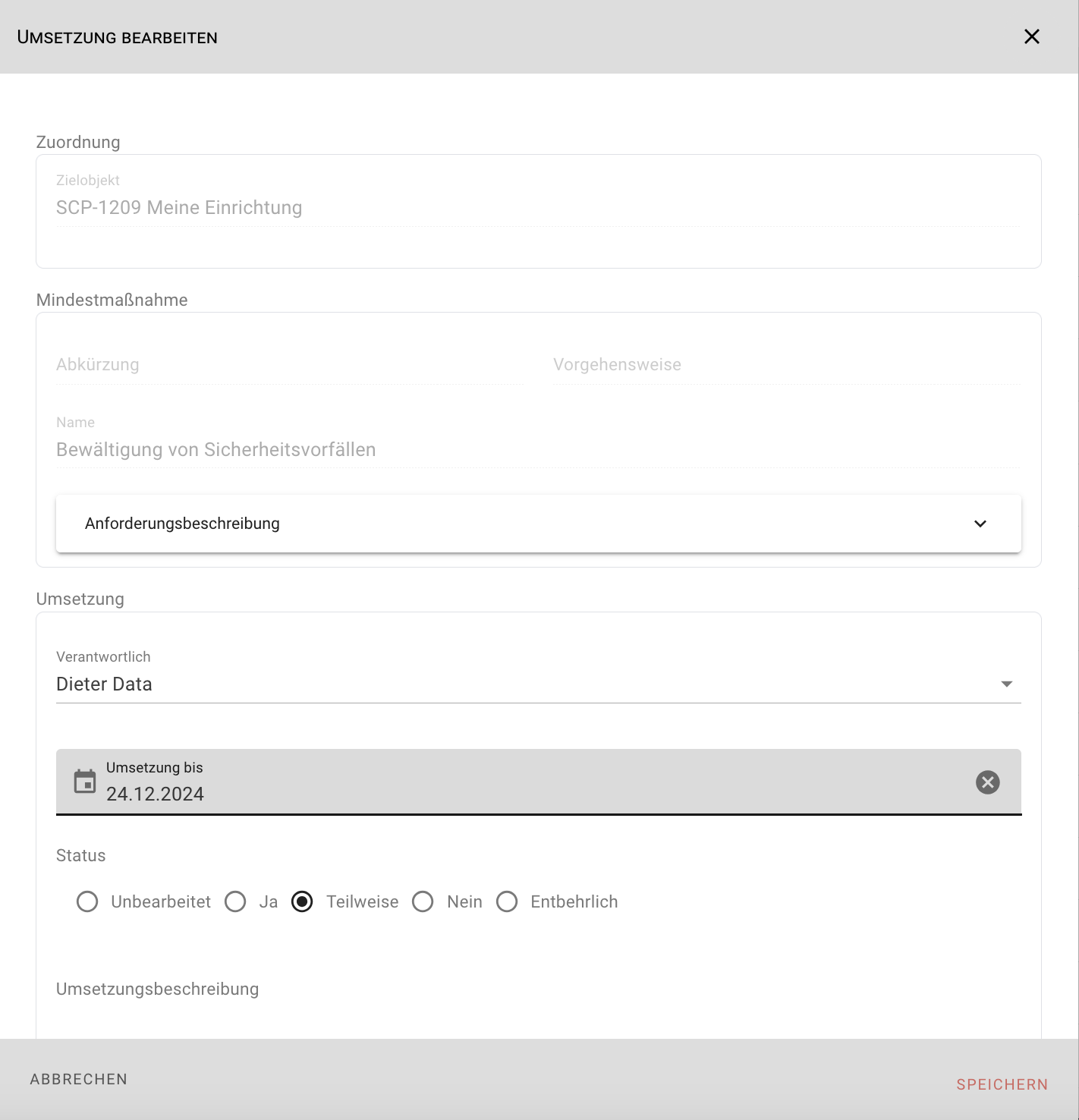

Bild 24

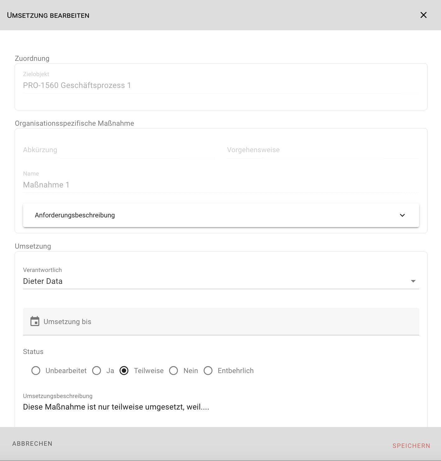

Nun können Sie jede einzelne Maßnahme zwecks Umsetzungsbearbeitung anklicken.
Bild 25
Bild 26

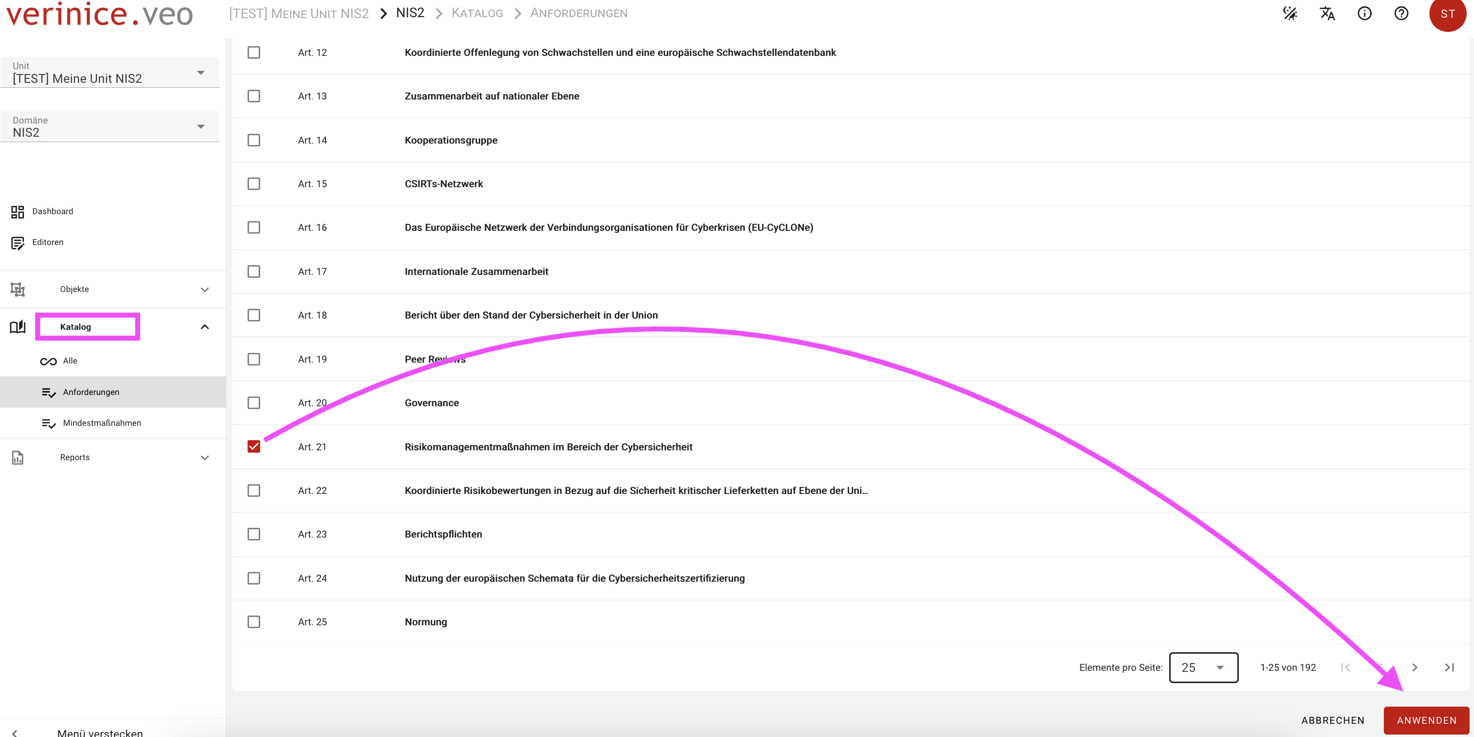

Durch Anwenden des Katalogelementes Art. 21 NIS2 werden die Mindestmaßnahmen in Ihre Unit überführt. Der Katalog der Domäne NIS2 enthält sämtliche Artikel der NIS2-Richtlinie inkl. der Erwägungsgründe. Diese Objekte können auf Ihre Unit einzeln angewendet und dort bearbeitet werden.
Bild 27
Bei der Anwendung von Art. 21 wird dieses Elemente inklusive der Verknüpfungen mit den Mindestmaßnahmen in die aktive Unit übernommen.
Bild 28

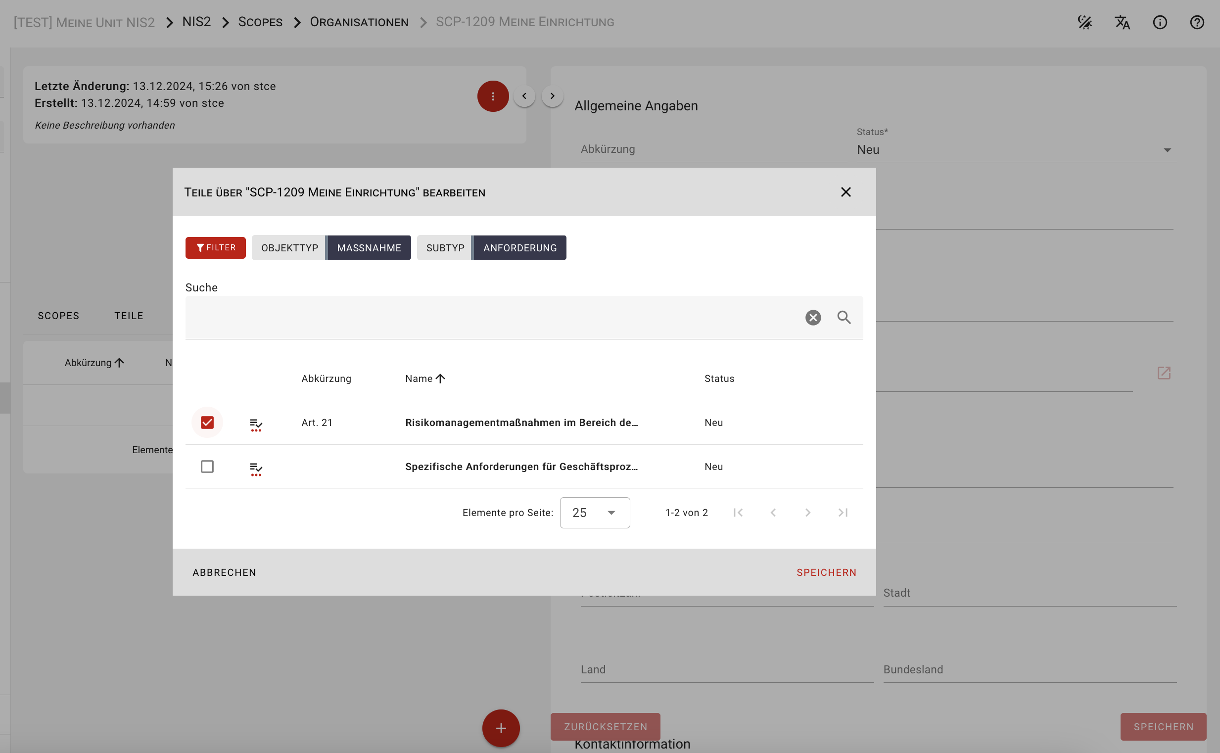

Sie haben die Möglichkeit dieses Composite-Objekt jederzeit individuell zu erweitern, in dem Sie über den Reiter Teile mit dem roten Plus-Icon eine oder mehrere neue Maßnahmen erstellen bzw. auswählen.
Bild 29

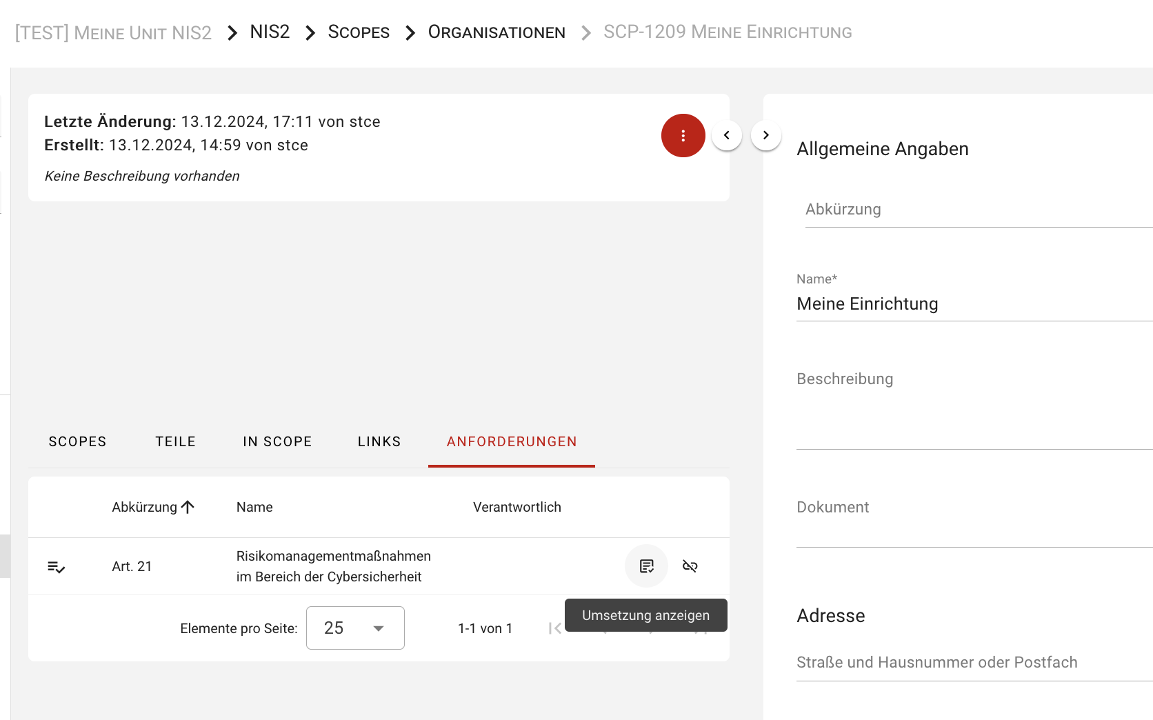

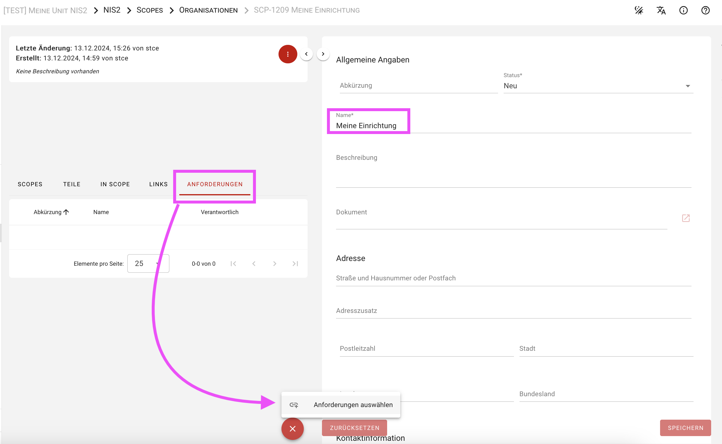

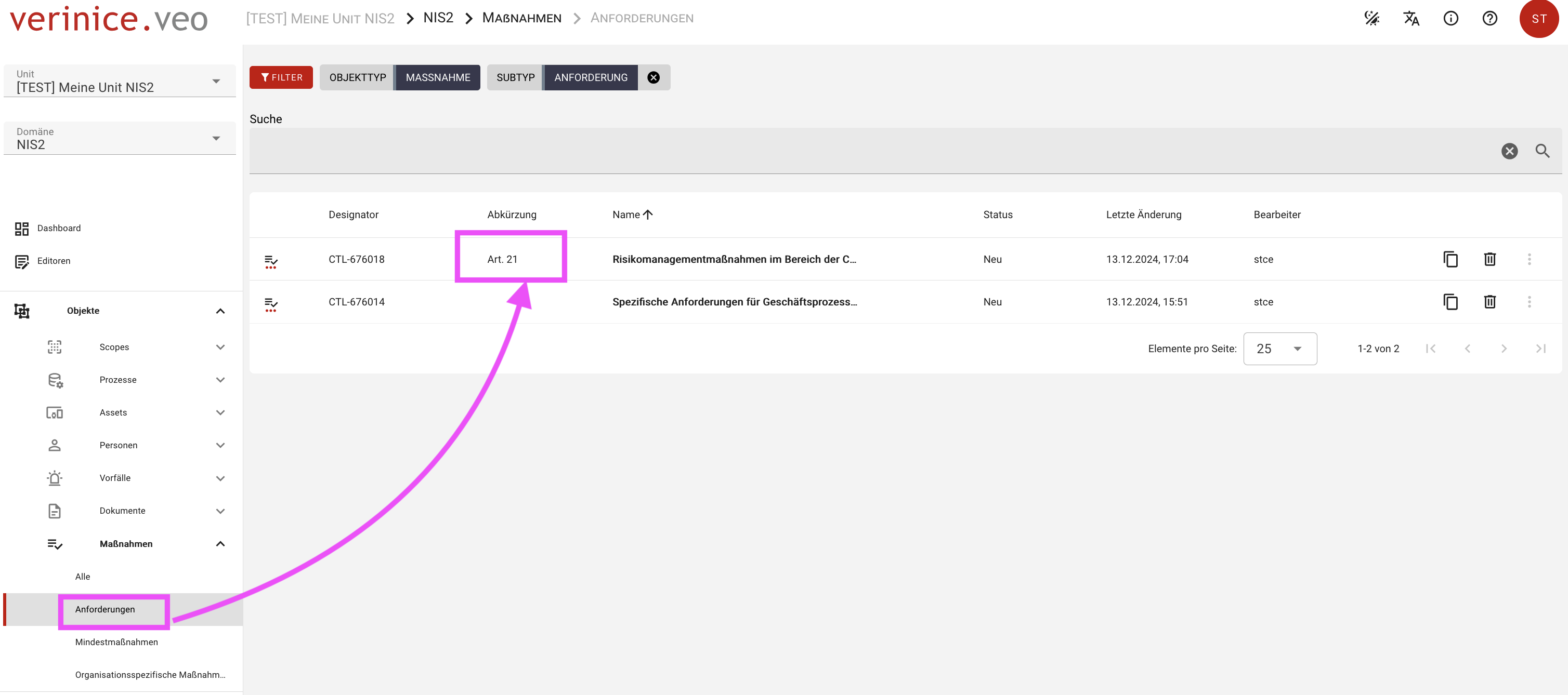

Wechseln Sie nun zum betroffenen Objekt Organisation und navigieren im Objektumfeld in den Reiter Anforderungen. Über das rote Plus-Icon wählen Sie die Anforderung Art. 21 Risikomanagementmaßnahmen im Bereich der Cybersicherheit für Ihre Organisation aus.
Bild 30
Die Anwendungsmöglichkeit der Anforderung Art. 21 Risikomanagementmaßnahmen im Bereich der Cybersicherheit ist nicht auf Organisationen beschränkt. Bei Bedarf können Sie dieses Element auf sämtliche Schutzobjekte anwenden.
Bild 31

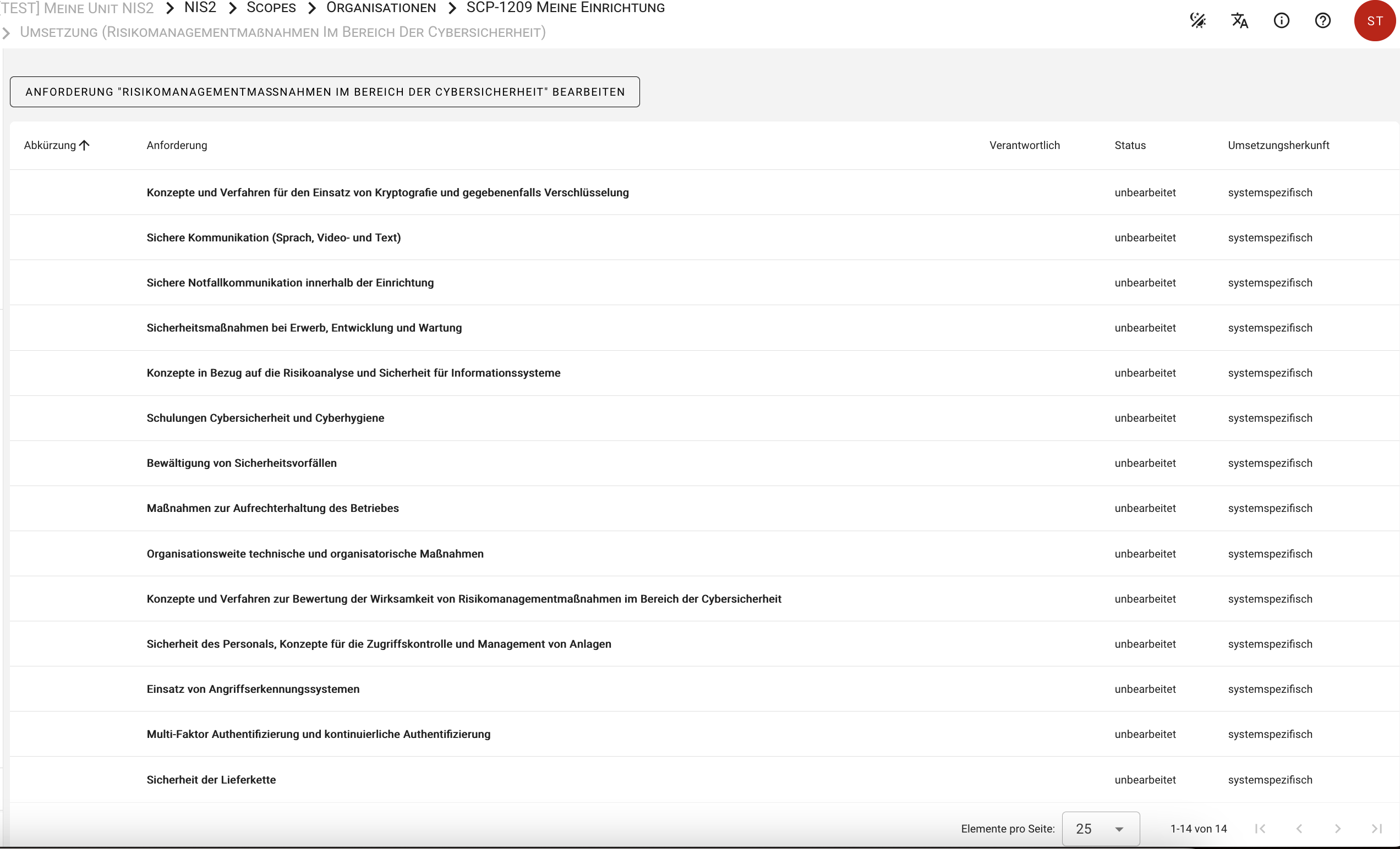

Um die Risikomanagementmaßnahmen im Bereich der Cybersicherheit bearbeiten zu können, wählen Sie bitte Umsetzung anzeigen.
Bild 132
In der folgenden Übersicht werden die einzelnen Risikomanagementmaßnahmen aufgelistet
