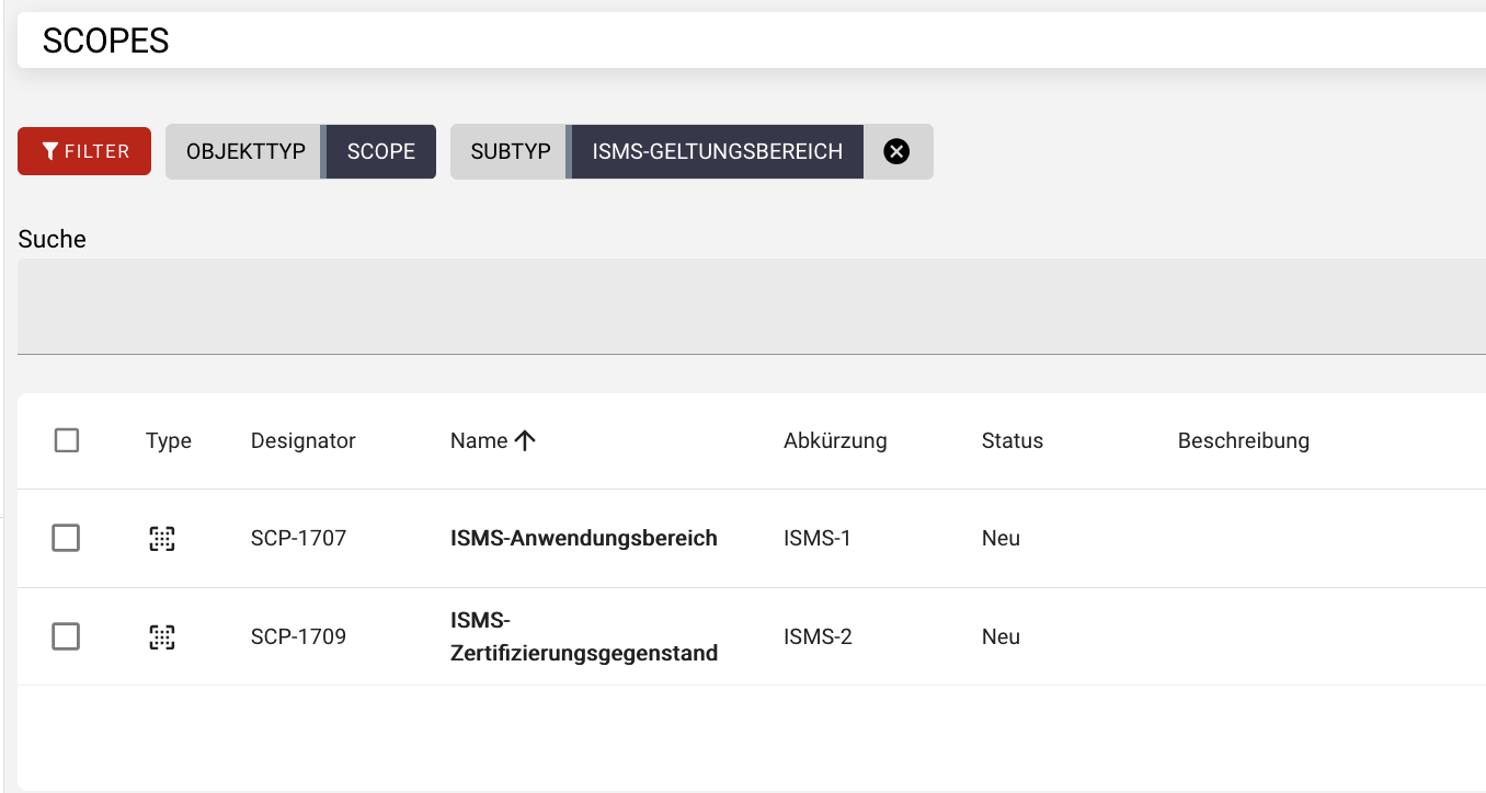

In verinice steht für diesen Zweck der Scope-Subtyp ISMS-Geltungsbereiche zur Verfügung:
Es können beliebig viele Geltungsbereiche angelegt werden, wie z.B.:
  • ISMS-Anwendungsbereich: Beschreibt den organisatorischen und systemtechnischen Geltungsbereich des ISMS. Dieses Objekt kann die Grundlage für die Bewertung und die Anwendbarkeit von Sicherheitsmaßnahmen bilden.
  • Zertifizierungsgegenstand: Beschreibt den konkreten Teil des Unternehmens, der zertifiziert werden soll.
ISMS-Geltungsbereiche und Zertifizierungsgegenstand

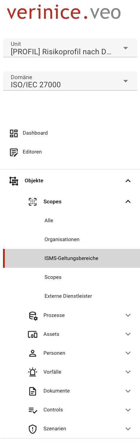

Navigieren Sie im Menü unter Objekte zu Scopes und dann zu ISMS-Geltungsbereiche. Im rechten unteren Rand des Bildschirms können Sie über den Plus-Button einen ISMS-Geltungsbereich anlegen und es im Formular beschreiben.
Alternativ wählen Sie im Dashboard den Subtyp ISMS-Geltungsbereiche und erstellen in der Objektübersicht ein entsprechendes Objekt.

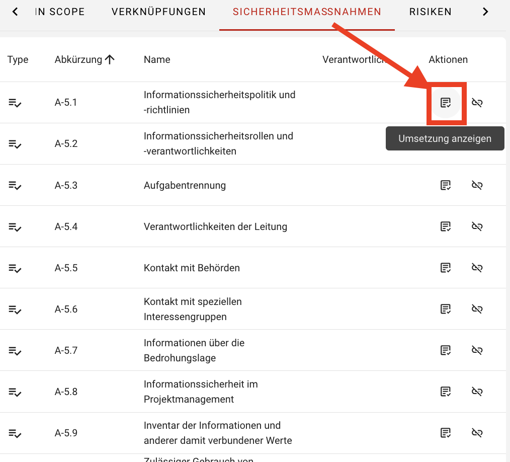

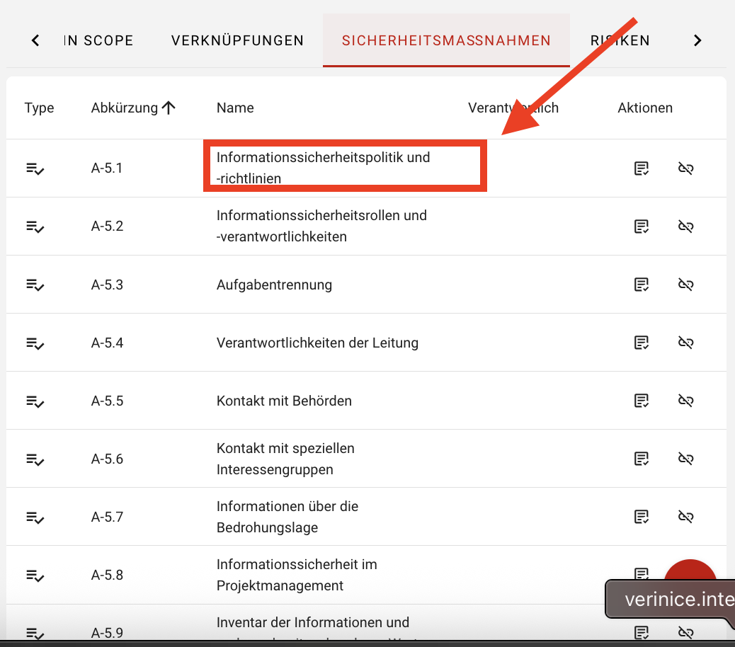

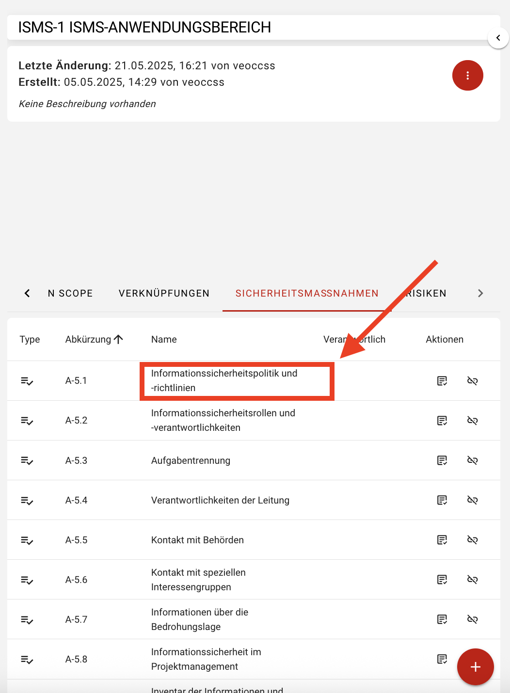

Öffnen Sie den angelegten ISMS-Geltungsbereich und wählen Sie den Tab-Reiter Sicherheitsmaßnahmen. Über die Plus-Schaltfläche Sicherheitsmaßnahmen auswählen können Sie die anwendbaren Sicherheitsmaßnahmen für die Erklärung zur Anwendbarkeit auswählen und speichern. Wenn der Katalog ISO/IEC 27001 bereits auf Ihre Unit angewendet wurde, wird die Liste der Sicherheitsmaßnahmen aus Anhang A der ISO/IEC 27001 automatisch geladen.
In der Liste müssen alle Sicherheitsmaßnahmen ausgewählt werden, die im Sinne einer Erklärung zur Anwendbarkeit angewendet werden müssen. Das können sowohl Sicherheitsmaßnahmen aus dem Anhang A als auch organisationsspezifische sein.
Anwendbarkeit, Umsetzungsstatus und Begründung dokumentieren
Wenn die Sicherheitsmaßnahmen ausgewählt wurden, sind sie Bestandteil der Erklärung zur Anwendbarkeit und werden für den Report als anwendbar markiert.

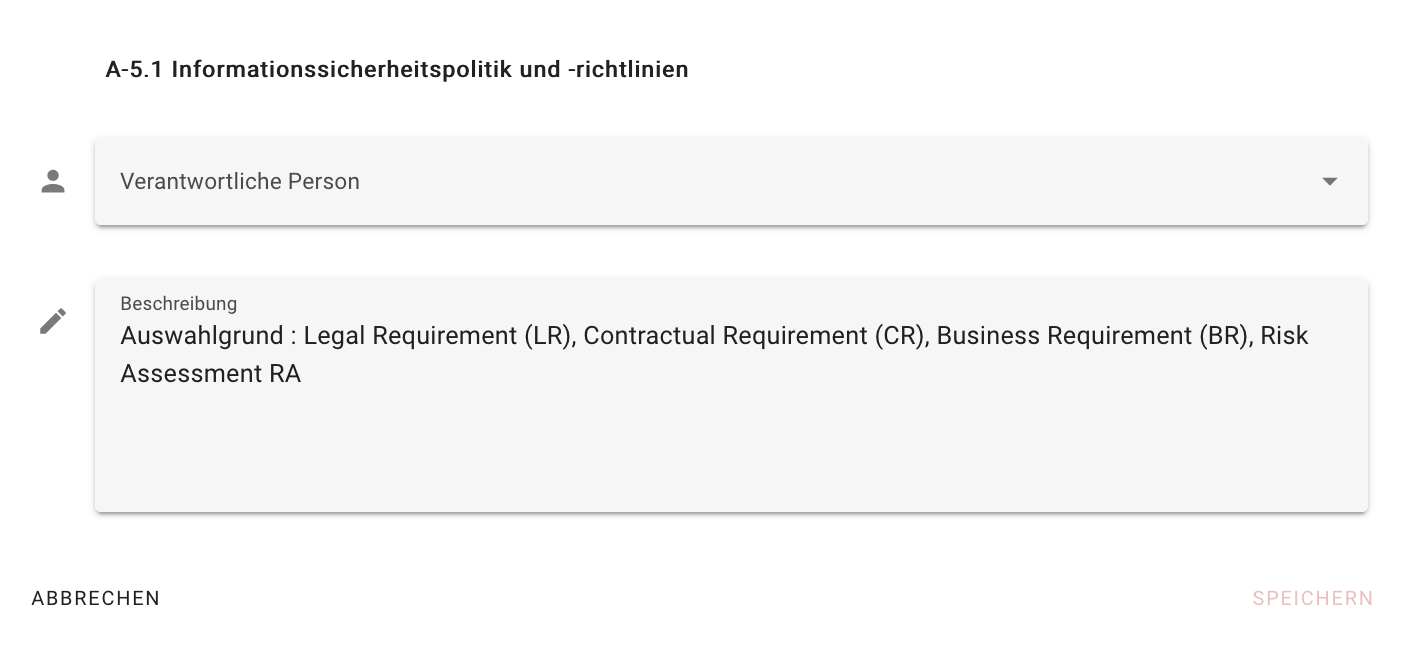

Um die Auswahl für eine Sicherheitsmaßnahme zu begründen, klicken Sie im Tab-Reiter Sicherheitsmaßnahmen auf die entsprechende Maßnahme
Auswahl von Sicherheitsmaßnahmen
und geben im Beschreibungsfeld Ihren Auswahlgrund ein:
Auswahlgrund

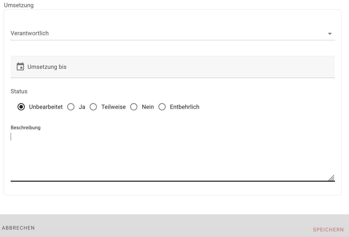

Um den Umsetzungsstatus einer Sicherheitsmaßnahme zu dokumentieren, öffnen Sie den Umsetzungs-Dialog durch Mausklick auf das Icon Umsetzung anzeigen:
Umsetzung anzeigen
Öffnen Sie die entsprechende Maßnahme und dokumentieren Sie im unteren Bereich den aktuellen Umsetzungsstatus:
Umsetzung anzeigen
Sicherheitsmaßnahmen mit den Umsetzungsstatus Ja, Nein, Teilweise oder Unbearbeitet werden als anwendbar im Report Erklärung zur Anwendbarkeit markiert.

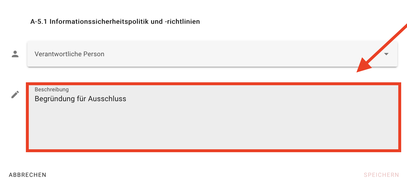

Wenn eine Sicherheitsmaßnahme Bestandteil der Erklärung der Anwendbarkeit sein soll aber explizit ausgeschlossen werden soll, wählen Sie die Sicherheitsmaßnahme im Tab-Reiter Sicherheitsmaßnahmen aus:
und geben im Beschreibungsfeld die Begründung für den Ausschluss ein:
Damit die Sicherheitsmaßnahmen als nicht anwendbar im Report ausgegeben werden kann, muss der Umsetzungsstatus in den Umsetzungsdetails auf Entbehrlich gesetzt werden.

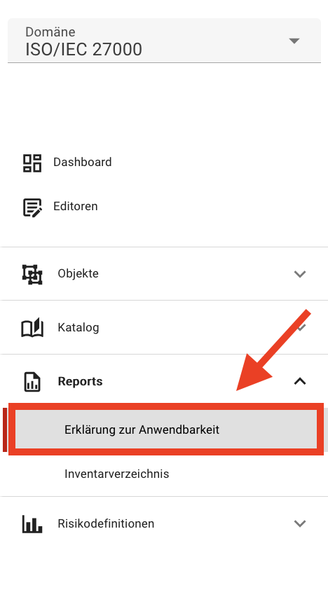

SoA-Report
Ein vollständig ausgefüllter Report für die Erklärung zur Anwendbarkeit kann zur weiteren Verwendung im PDF-Format exportiert werden. Klicken Sie dazu im linken Menü auf Reports und wählen Sie die Erklärung zur Anwendbarkeit aus:
Wählen Sie einen ISMS-Geltungsbereich mit den zugeordneten Sicherheitsmaßnahmen der ISO/IEC 27001, Anhang A aus und klicken Sie auf Report generieren.
