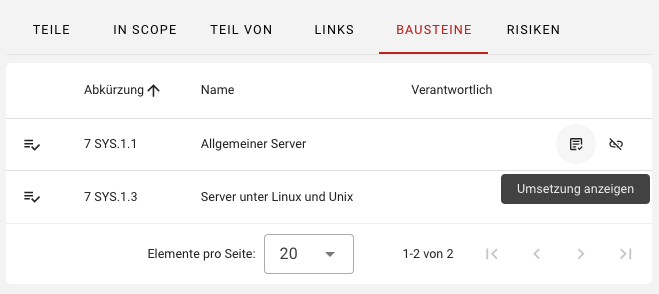

In diesem Schritt gilt es, den Status der modellierten Bausteine, konkret der einzelnen Anforderungen, abzuarbeiten. Um Anforderungen zu bearbeiten, klicken Sie im Objektumfeld des Zielobjektes im Tab Bausteine auf Umsetzung anzeigen des jeweiligen Bausteins.
Umsetzung anzeigen

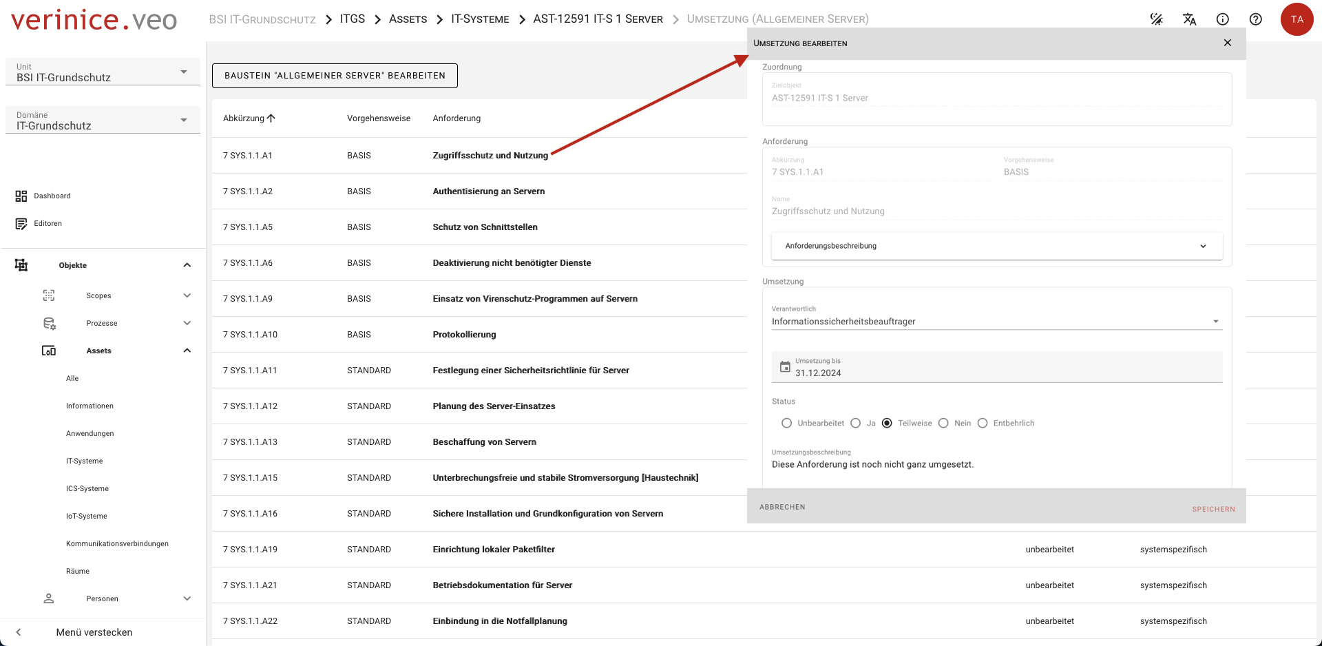

Sie gelangen zur Übersicht aller Anforderungen des ausgewählten Bausteins. Hier können Sie die einzelnen Anforderungen bearbeiten. Durch Klick auf eine Anforderung öffnet sich der Umsetzungsdialog, in dem Sie folgende Informationen einsehen bzw. einpflegen können:
  • Informationen zu Zielobjekt und Anforderung.
  • Anforderungsbeschreibung (aus dem IT-Grundschutz-Kompendium).
  • Informationen zur Umsetzung:
    • Verantwortliche Person.
    • Umsetzung bis (Datum).
    • Umsetzungsstatus (Unbearbeitet, Ja, Teilweise, Nein, Entbehrlich).
    • Umsetzungsbeschreibung.
Umsetzung bearbeiten
Nachdem Sie die Daten eingetragen haben, schließen Sie den Dialog mit Speichern.
