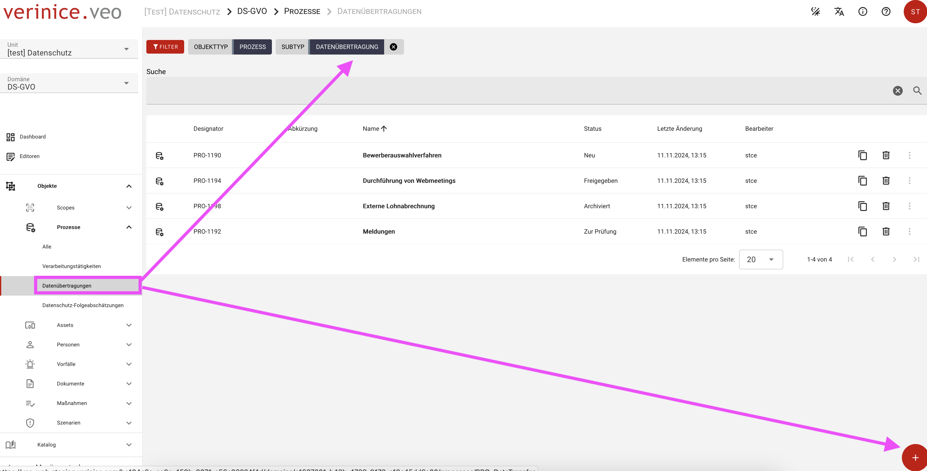

Neue Datenübertragung anlegen

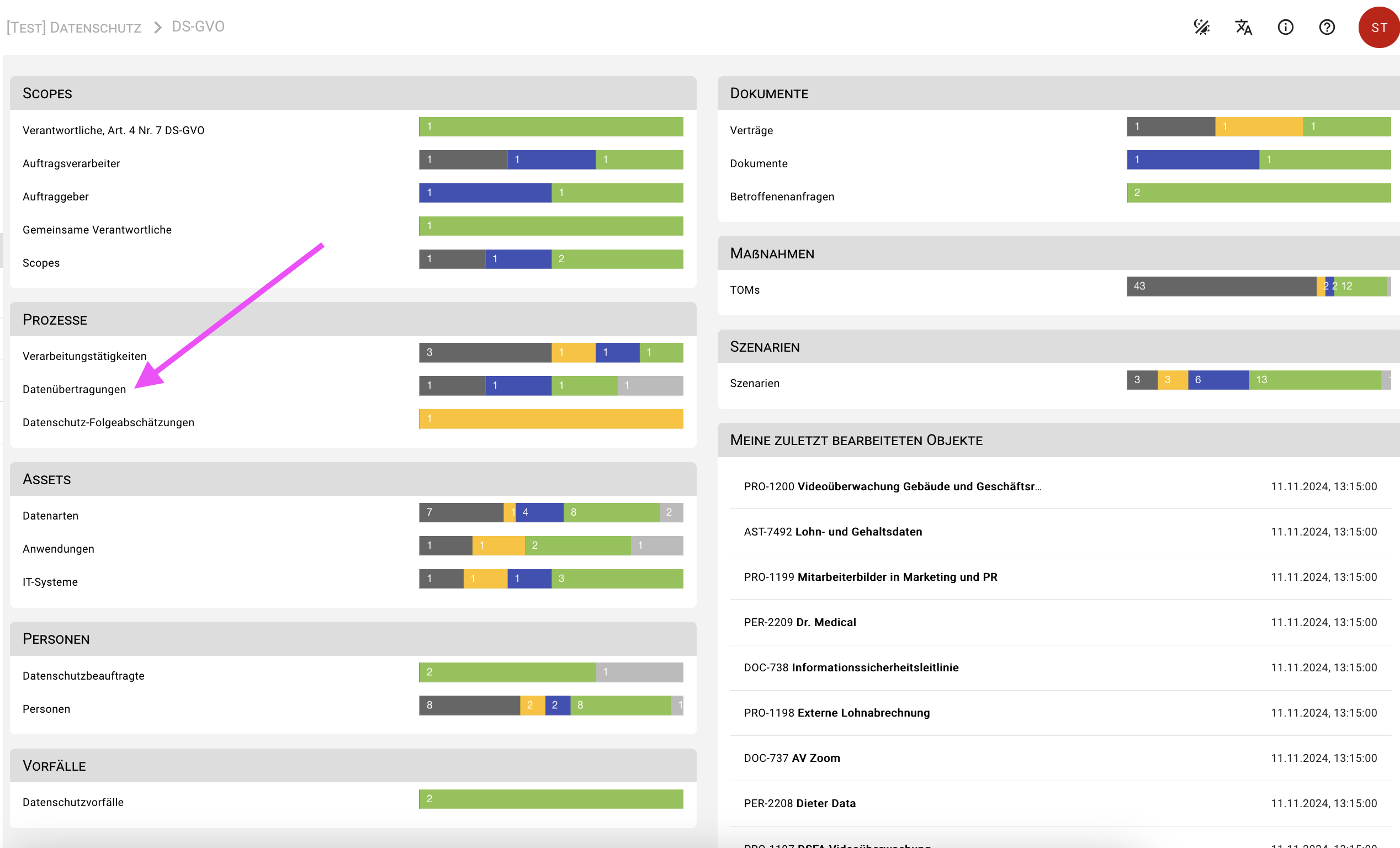

Sie erstellen entweder über das Dashboard mit Klick auf das Formular Datenübertragung eine neue Datenübertragung oder Sie navigieren über das Hauptmenü über Objekte > Prozesse > Datenübertragungen in die Objektübersicht und erstellen über den roten Plus-Button ein neues Objekt.

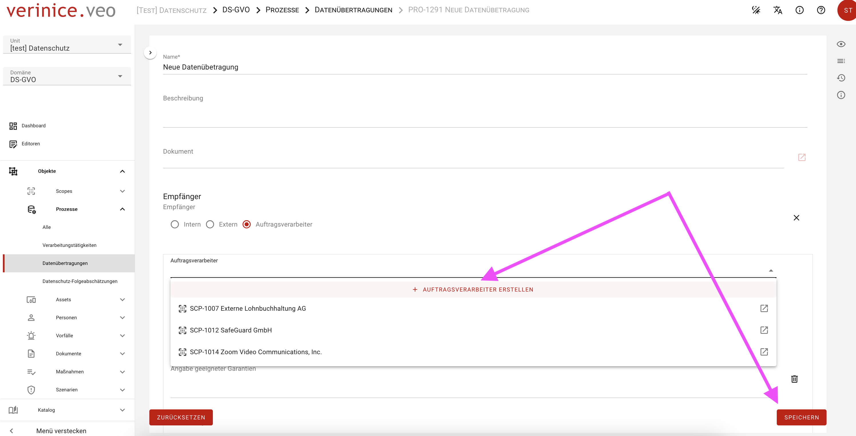

In dem sich öffnenden Dialog können Sie sämtliche Informationen, mindestens aber Name und Status zum Formular Datenübertragung eingeben und abspeichern. Das neues Objekt wird nun in der Objektansicht aufgelistet und kann zur weiteren Bearbeitung geöffnet werden.

Die Auftragsverarbeiter dokumentieren Sie über das hierfür vorgesehenen Formular Auftragsverarbeiter, so dass Ihnen diese Objekte zur Auswahl zur Verfügung stehen. Oder Sie legen die Auftragsverarbeiter direkt aus der Datenübertragung heraus über die Funktion Link hinzufügen > Auftragsverarbeiter erstellen an. Weitere Informationen zum Auftragsverarbeiter finden Sie im gleichnamigen Kapitel.
