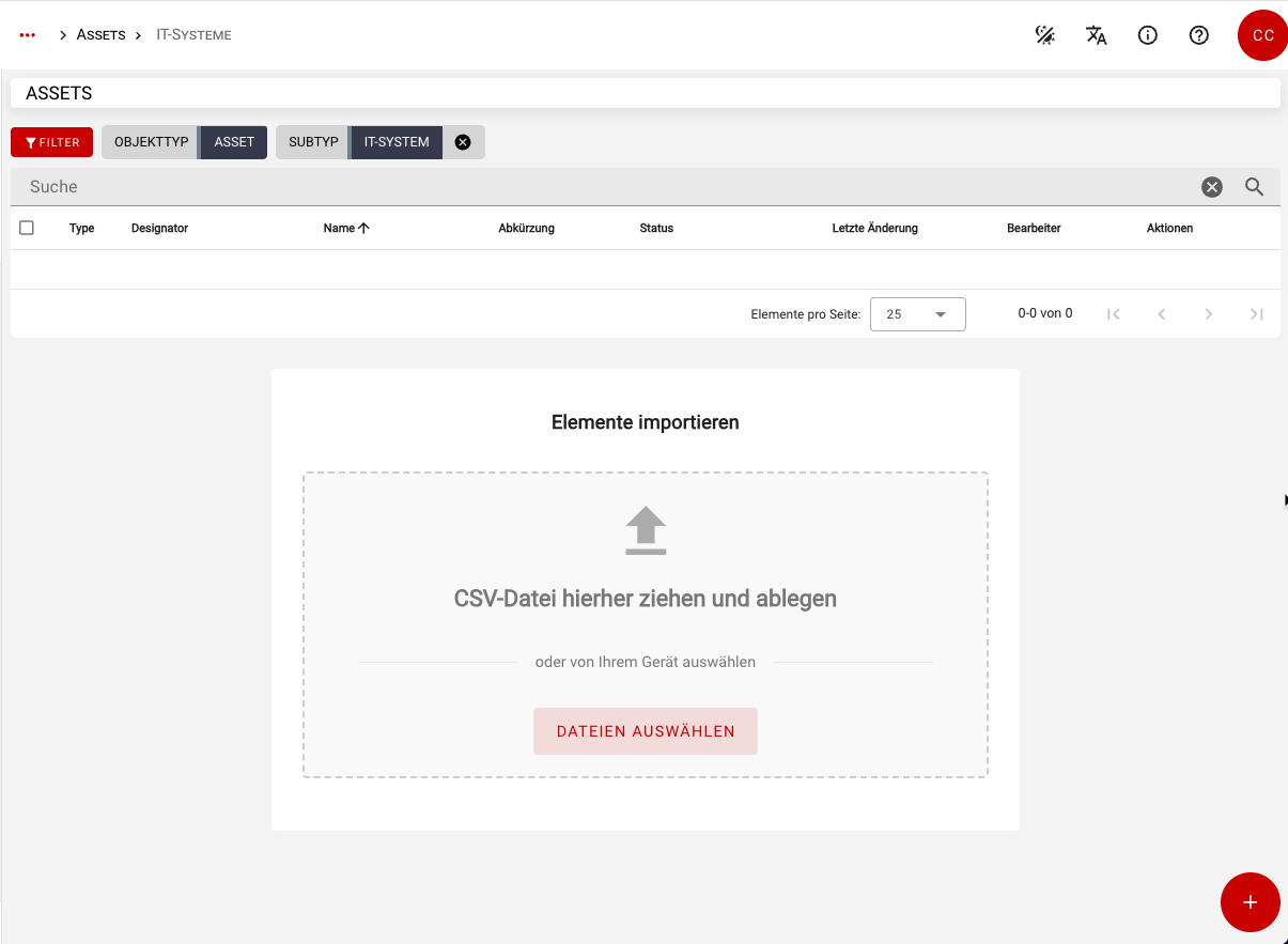

CSV-Import in der Objektübersicht
Wählen Sie die zu importierende CSV-Datei per Drag-and-Drop oder über die Schaltfläche Dateien auswählen aus. Im sich öffnenden Dialog Objekte importieren werden Ihnen alle Einträge der CSV-Datei mit allen vorhandenen Spalten angezeigt:

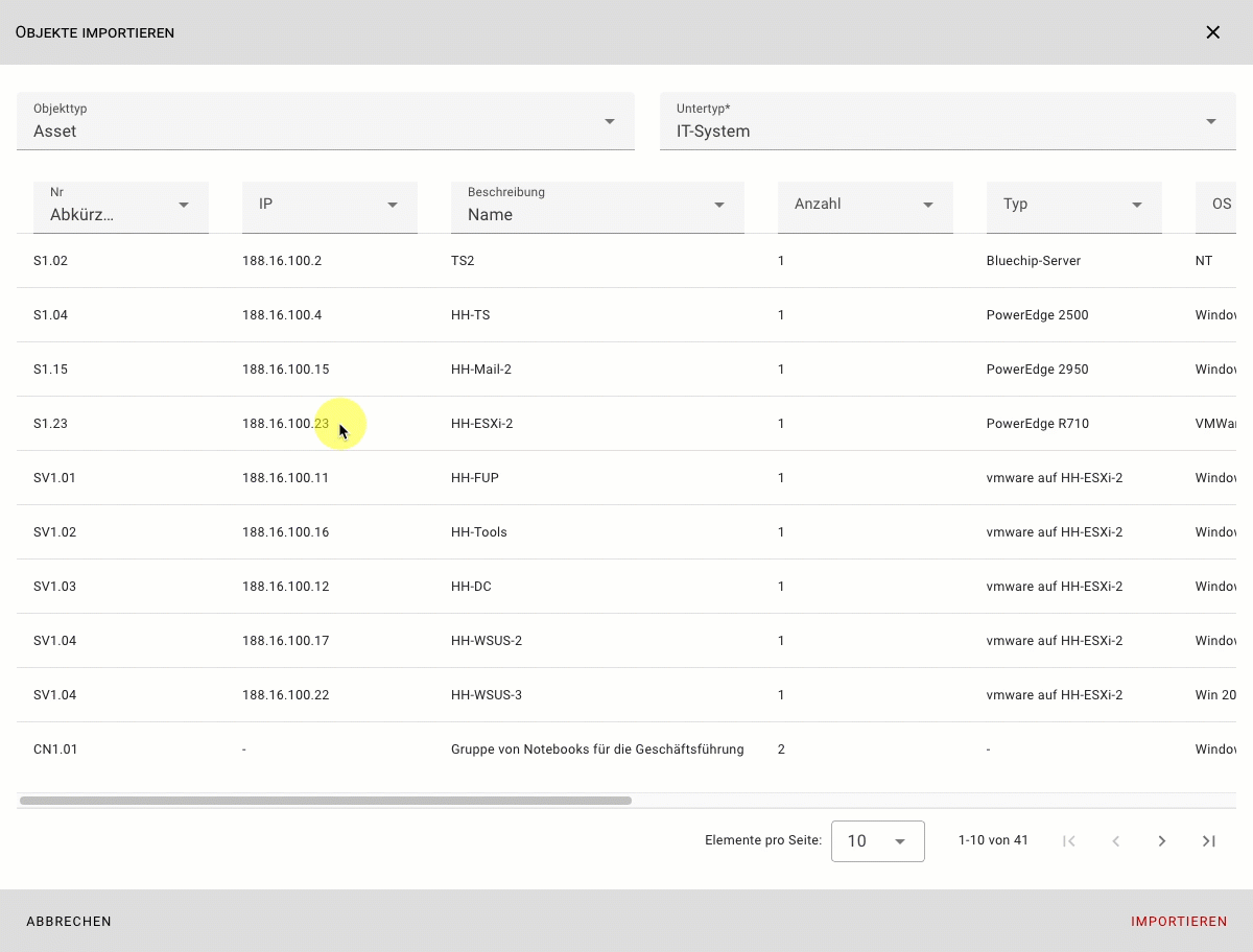

Prüfen Sie, ob der vorgeschlagene Objekttyp und Subtyp korrekt ausgewählt sind.
Legen Sie fest, welche der Spalten in die Felder Abkürzung, Name und Beschreibung importiert werden sollen:
Felder zuweisen

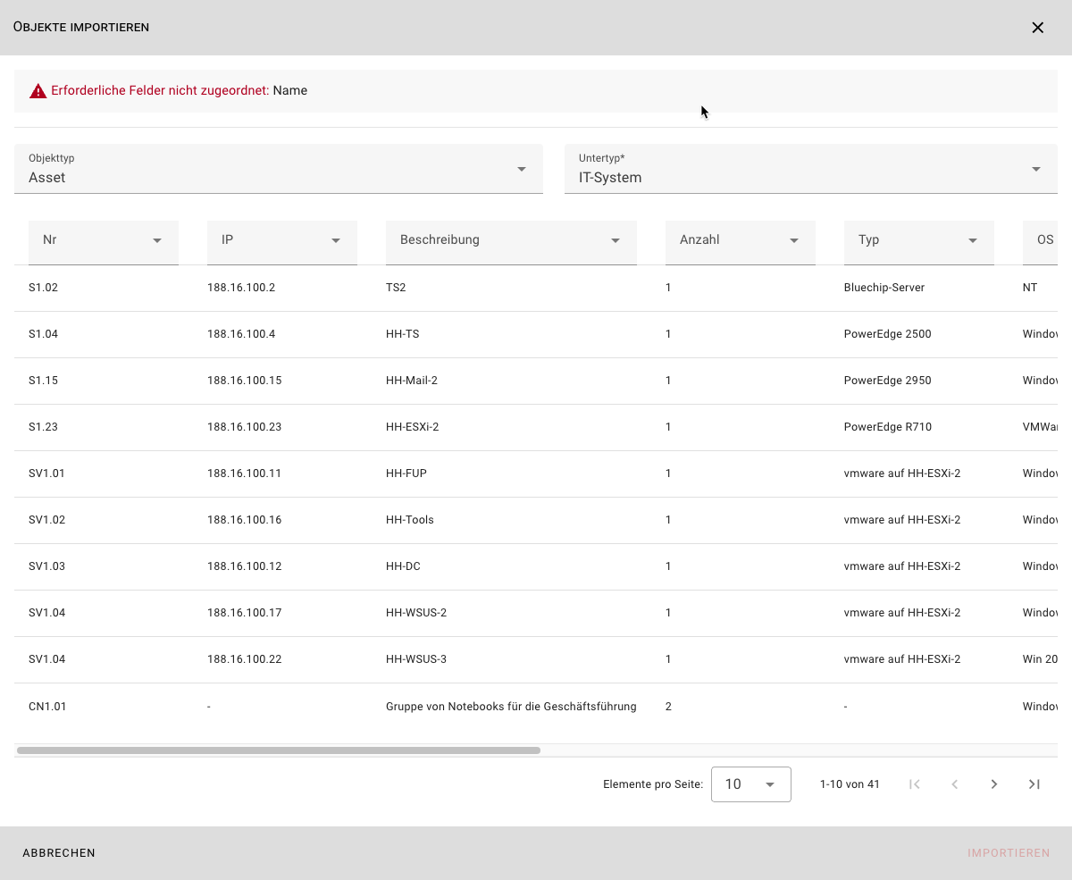

Die Felder Abkürzung und Name sind Pflichtfelder für den Import und müssen zugewiesen werden.

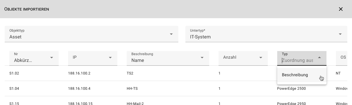

Sie können die angezeigten Daten vor dem Import bearbeiten, um letzte Korrekturen vorzunehmen:
Daten vor Import korrigieren

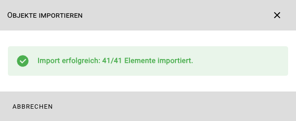

Starten Sie den Import über die Schaltfläche Importieren. Eine Meldung informiert Sie anschließend darüber, ob der Import erfolgreich war oder ob Fehler aufgetreten sind.
Import erfolgreich

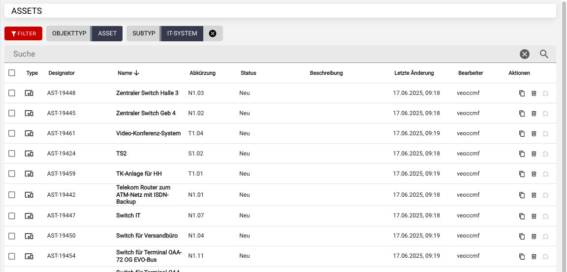

Die importierten Objekte können jetzt in verinice verwendet werden:
Importierte Objekte
