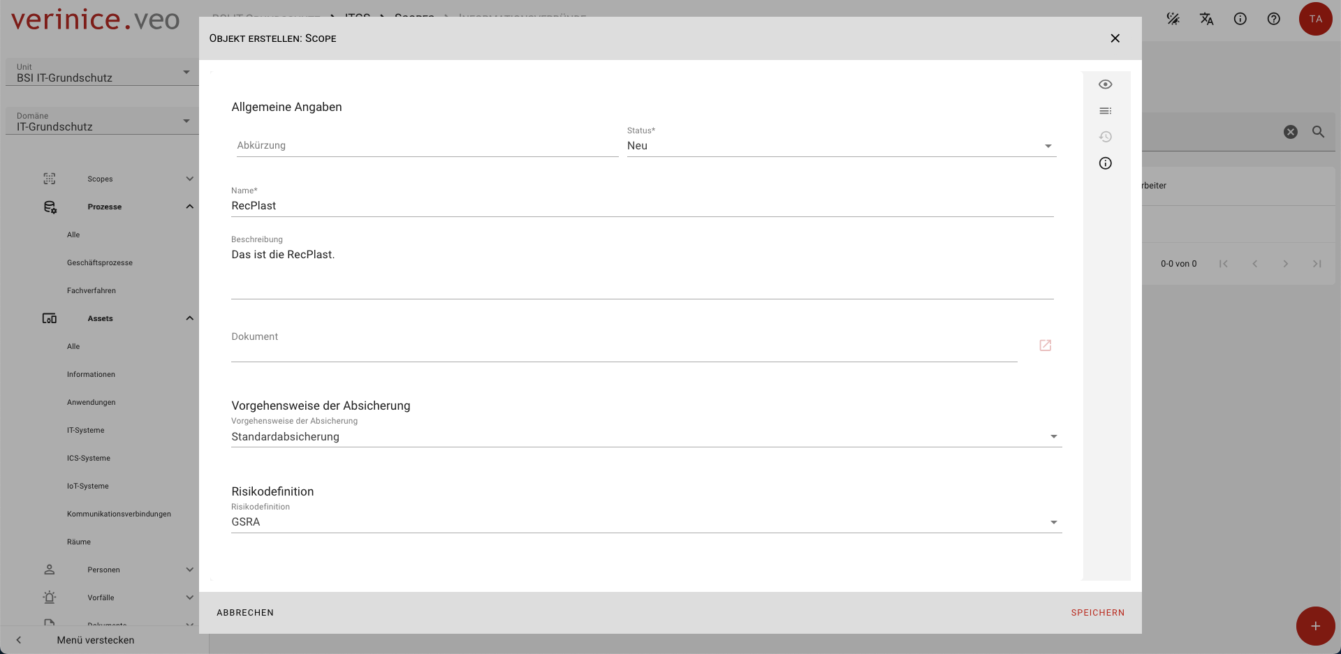

Erfassen Sie Ihre Institution, indem Sie über das Dashboard oder das Menü zum Objekttyp Scope mit dem Subtyp Institutionen navigieren. Legen Sie eine neue Institution über die rote Plus-Schaltfläche Institution erstellen unten rechts an:
Über die Plus-Schlatfläche legen Sie Objekte kontextsensitiv immer mit dem Objekt- und Subtyp an, der gerade aktiv ist!
Speichern Sie die Institution wenn Sie alle Daten wie gewünscht erfasst haben, beachten Sie dabei, dass die Felder Name und Status (in allen Objekten) zwingend erforderlich sind! Ihre Institution wird anschließend in der Objektübersicht aufgelistet.
Informationsverbund
Navigieren Sie nun zum Objekttyp Scope und dem Subtyp Informationsverbünde und erstellen Sie analog zur Institution Ihren ersten Informationsverbund:
Geben Sie im Formular alle Daten (z.B. Abkürzung, Name, Beschreibung/Geltungsbereich, Vorgehensweise der Absicherung) zum Objekt ein und speichern Sie abschließend.
Je nach Erfordernis können Sie beliebig viele (Teil-)Informationsverbünde anlegen.

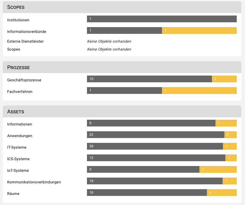

Zielobjekte
Für die Erstellung eines IT-Sicherheitskonzeptes ist es notwendig, die vorliegende Infrastruktur zu analysieren und zu dokumentieren. Alle zur Abbildung der Infrastruktur erforderlichen Zielobjekttypen werden unter Prozesse und Assets dokumentiert. Legen Sie neue Zielobjekte, z.B. Geschäftsprozesse oder IT-Systeme an. Das Ergebnis der Strukturanalyse ist die vollständige Abbildung der Infrastruktur:
Dashboard - Strukturanalyse

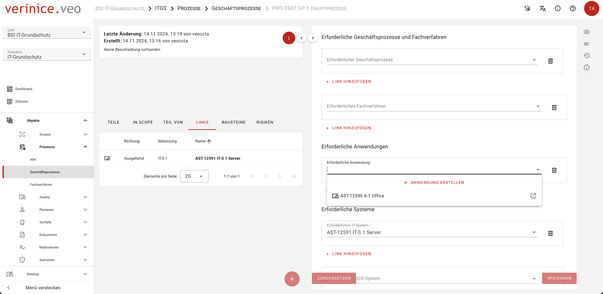

Verknüpfungen (Abhängigkeiten/Relationen) zwischen Objekten sind ein grundlegendes Element, das die Umsetzung verschiedenster Aufgaben in einem ISMS effektiv unterstützt. Prinzipiell können beliebige Objekte miteinander verknüpft werden. Standardmäßig sind verschiedene Verknüpfungsarten vordefiniert, von denen einige für spezifische Funktionen zwingend erforderlich sind.
Um eine Verknüpfung zwischen zwei Zielobjekten zu erstellen, müssen Sie im Formular eines Objektes das erforderliche andere Objekt hinzufügen. Scrollen Sie dazu im Formular weiter nach unten, wo die erforderlichen Objekte aufgelistet werden und suchen Sie das benötigte Objekt aus. Sollte bisher das gewünschte Objekt noch nicht vorhanden sein, so haben Sie die Möglichkeit ein neues Objekt (direkt aus dem Formular heraus) zu erzeugen. Klicken Sie dazu einfach + "gewünschtes Objekt" erstellen.
Im Objektumfeld werden unter Links alle ein- und ausgehenden Verknüpfungen aufgelistet. Natürlich gelangen Sie von hier aus durch einen Mausklick zu dem entsprechende Zielobjekt, um dieses weiter zu bearbeiten.
Verknüpfungen
