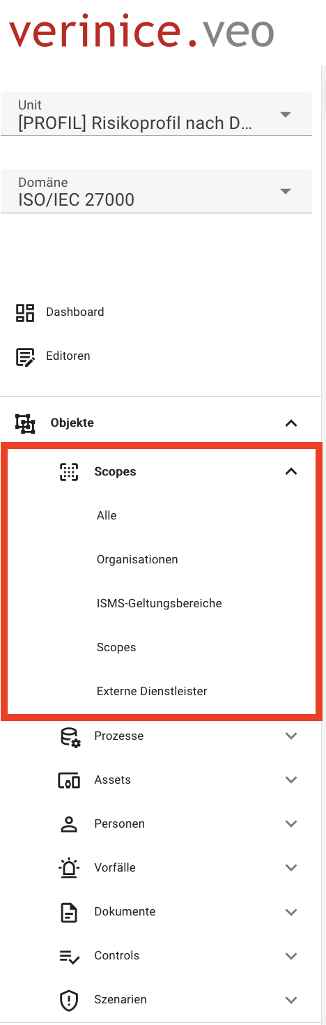

Zur genauen Abbildung der Unternehmensstruktur stehen im Inventarverzeichnis neben Geschäftsprozessen und Assets auch folgende Objekttypen zur Verfügung:
  • Organisationen
  • ISMS-Anwendungsbereiche
  • Scopes
  • Externe Dienstleister
Diese Subtypen ermöglichen eine detaillierte Modellierung der internen und externen Rahmenbedingungen.

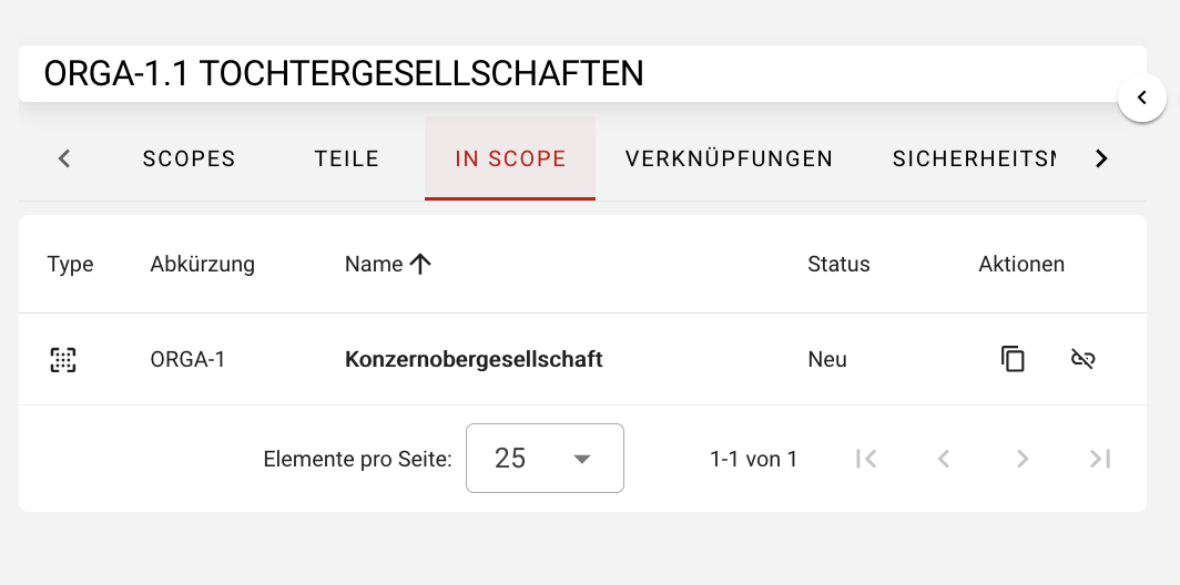

Im Tab-Reiter In Scope definieren Sie, zu welchem übergeordneten Scope das aktuelle Objekt gehört:
Übergeordnete Scopes

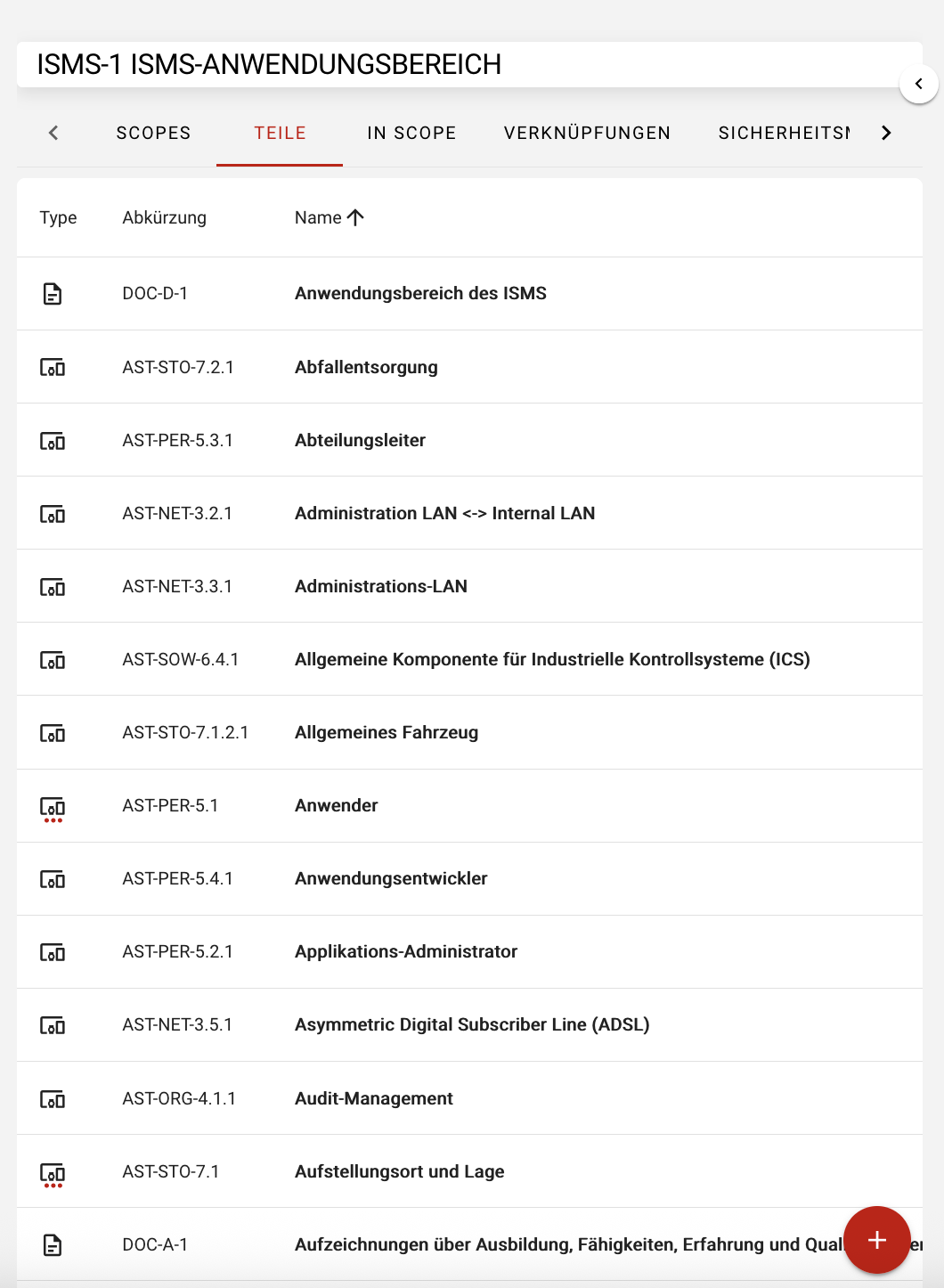

Im Tab-Reiter Teile innerhalb eines Scope-Objekts können zusätzliche Bestandteile hinzugefügt werden. Dies ist insbesondere relevant für die Dokumentation des ISMS-Anwendungsbereich - etwa zur genauen Beschreibung und Abgrenzung des Geltungsbereichs, wie sie im Rahmen einer ISO/IEC 27001-Zertifizierung erforderlich ist.
Zu den Bestandteilen zählen insbesondere Geschäftsprozesse und Assets, die innerhalb dieses Geltungsbereichs betrachtet werden sollen:
Bestandteile eines ISMS-Anwendungsbereichs

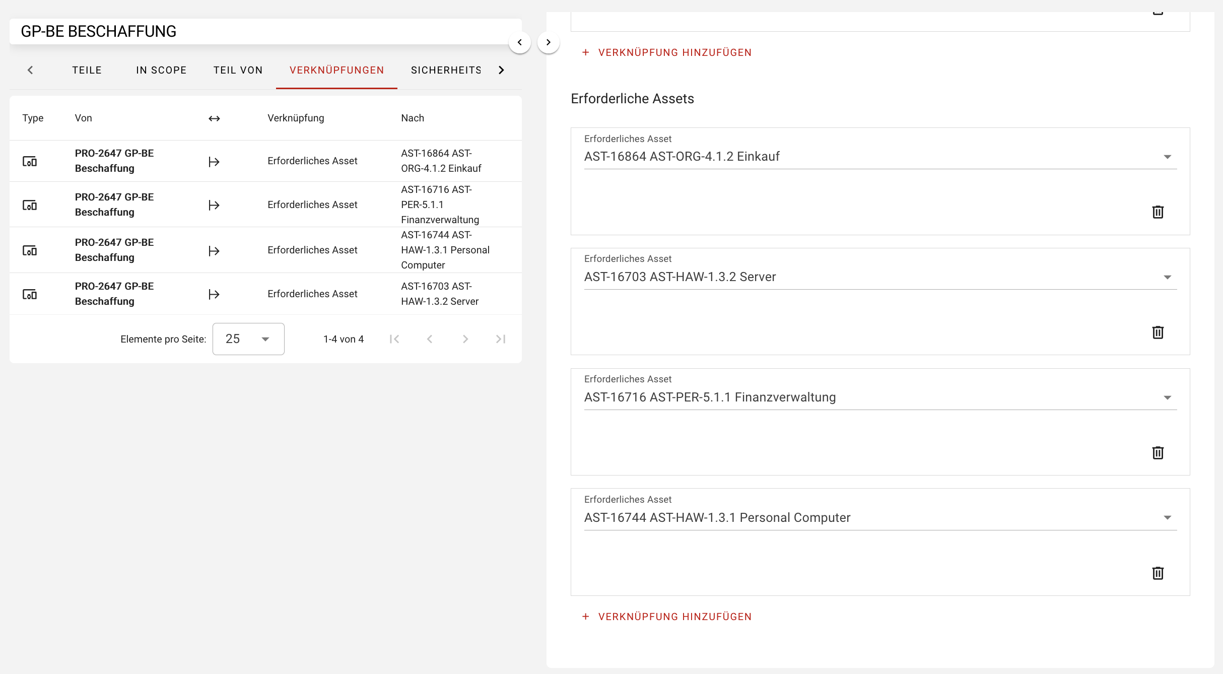

  3. Im Formular für den Geschäftsprozess können Sie die notwendigen Informationen hinterlegen und im unteren Abschnitt Verknüpfungen zu erforderlichen Assets herstellen. Die selben Verknüpfungen sehen Sie auch in den Objektdetails unter dem Tab-Reiter Verknüpfungen:
Verknüpfungen
Über den Plus-Button legen Sie Objekte kontextsensitiv immer mit dem Objekt- und Subtyp an, der gerade aktiv ist!
Speichern Sie den Prozess wenn Sie alle Daten wie gewünscht erfasst haben. Beachten Sie dabei, dass die Felder Name und Status (in allen Objekten) zwingend erforderlich sind! Ihr Prozess wird anschließend in der Objektübersicht aufgelistet.

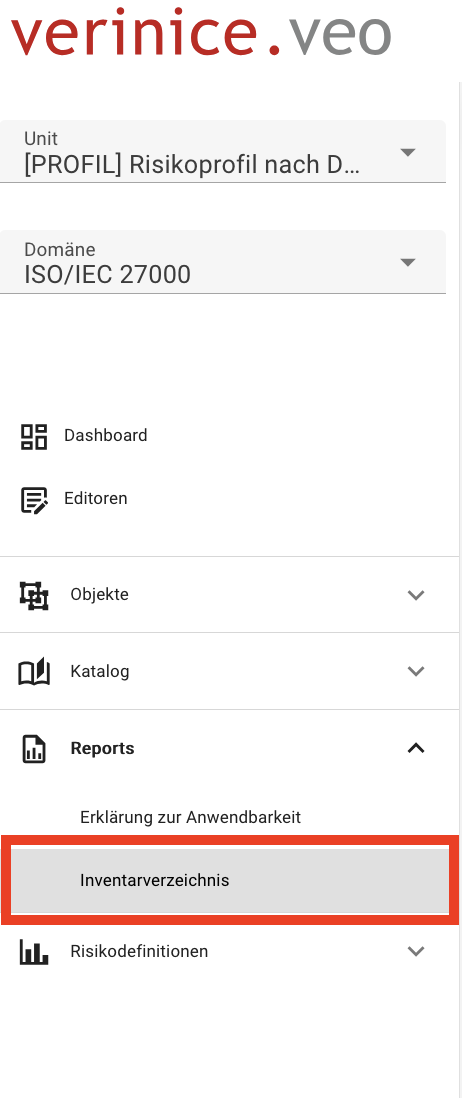

Um das Inventarverzeichnis als Report im PDF-Format über alle Assets zu erstellen, die als Bestandteile einem ISMS-Geltungsbereich zugeordnet sind, wählen Sie im Menü Reports und anschließend Inventarverzeichnis aus:
Report Inventarverzeichnis
Wählen Sie anschließend ein Scope-Objekt aus den unter ISMS-Geltungsbereich angelegten Objekten aus und klicken Sie auf den Button Report generieren, um das Inventarverzeichnis zu erstellen.
Im Report werden alle Assets ausgegeben, die als Teile einem Objekt vom Subtyp ISMS-Geltungsbereich zugeordnet wurden.
Im ersten Abschnitt des Reports erhalten Sie eine Übersicht über alle Assets mit den eingegebenen Werten für Vertraulichkeit, Verfügbarkeit und Integrität, sodass besonders schützenswerte Assets leicht erkennbar sind. Im zweiten Abschnitt werden für jedes Asset alle dokumentierten Informationen aus den jeweiligen Formularen detailliert dargestellt.
