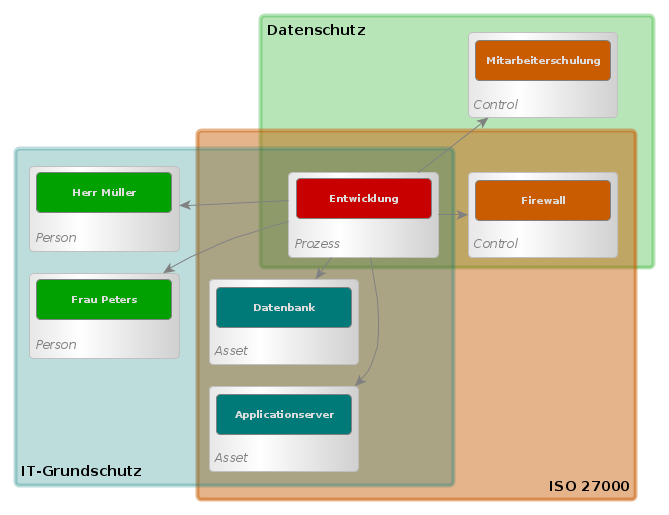

domains
Diese Domänen können einzeln benutzt oder kombiniert werden. Anwenderinnen und Anwender können zum Beispiel zuerst mit der Domäne DS-GVO beginnen und dort ein Verzeichnis der Verarbeitungstätigkeiten erstellen. Später ist es möglich, dieselben Objekte, die dafür erstellt wurden, auch in der Domäne IT-Grundschutz zu verwenden. Domänen können aber auch kopiert und erweitert werden. Es können eigene Domänen erzeugt werden, die ggf. aus den vorhandenen abgeleitet werden.

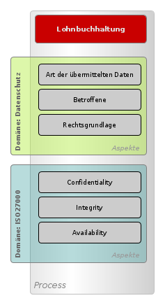

Aspekte
Ein Fachobjekt kann neben den Grundeigenschaften wie Name, Beschreibung oder Abkürzung auch domänenspezifische Aspekte haben. Ein Aspekt enthält mehrere Attribute eines Fachobjekts, die grundsätzlich nur in einer Domäne gelten. Es gibt jedoch auch geteilte Aspekte, die in mehreren Domänen gültig sind.
Eine Domäne definiert ihre verfügbaren Aspekte mitsamt Attributen, dabei hat jedes Attribut einen Namen und einen Datentypen. Ist ein Aspekt identisch in mehreren Domänen definiert, so gilt der Aspekt als geteilt. Für ein Fachobjekt erscheinen die Attribute eines geteilten Aspektes in allen entsprechenden Domänen und die Werte sind dort auch überall gleich.
Beispiel
Ein Prozess aus der DS-GVO enthält einen Aspekt mit den datenschutzrelevanten Attributen Art der übermittelten Daten, Betroffene und Rechtsgrundlage. Gleichzeitig kann derselbe Prozess aber ein Geschäftsprozess in der Domäne ISO 27000 sein und aus diesem Grund einen Aspekt aus der Domäne ISO 27000 mit den Attributen Confidentiality, Integrity und Availability enthalten.
aspekte

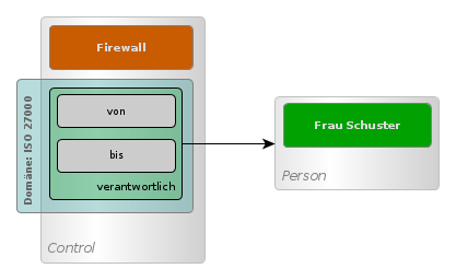

Verknüpfungen
Eine Verknüpfung stellt eine domänenspezifische Beziehung zu einem anderen Fachobjekt her. Eine Verknüpfung enthält neben dem verknüpften Objekt auch Attribute, die zu der Verknüpfung gehören.
In der Domäne wird für jede Verknüpfung neben des Verknüpfungsnamens und einer Reihe von Attributen auch der zulässige Subtyp für das Verknüpfungsziel definiert.
Beispiel
In einer fiktiven Domäne sollen Controls Personen zugeordnet werden, die in einem bestimmten Zeitraum für das Control verantwortlich sind. Dazu ist in der Domäne eine Verknüpfung Verantwortlich definiert, welche Controls mit Personen verbindet und die Attribute von und bis enthält, mit denen der Zeitraum erfasst werden kann. Ein konkretes Control kann mehrere Verantwortlich-Verknüpfungen zu verschiedenen Personen haben, wobei jede Verknüpfung eigene Werte für die Attribute von und bis hat.
links

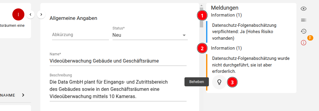

Inspection
Eine Inspection ist eine Überprüfung oder Validierung eines Fachobjekts. Sie dient dazu, sicherzustellen, dass bestimmte Bedingungen oder Kriterien erfüllt sind. Inspections sind mit einer Schweregradstufe und einer Beschreibung verbunden. Sie werden gespeichert und verwaltet, um eine konsistente Bewertung der Fachobjekte zu gewährleisten.
Eine Inspection wird Anwendenden angezeigt, um bei einzelnen Fachobjekten Korrekturen oder Anmerkungen anzubieten. Sie kann zudem Suggestions enthalten ("Quick-Fixes"), um die festgestellte Abweichung direkt zu beheben.
Eine Inspection kann auf Decisions zurückgreifen, um zu ihrer Einschätzung zu kommen. So kann beispielsweise eine Decision bestimmen, ob eine DSFA erforderlich ist, und die Inspection nutzt dieses Ergebnis, um dem Nutzer eine entsprechende Empfehlung oder Korrekturmöglichkeit bereitzustellen.
Beispiel
Im Datenschutz könnte eine Inspection feststellen, dass eine Datenschutzfolgeabschätzung (DSFA) verpflichtend ist, aber noch nicht durchgeführt wurde. Die Inspection kann dann direkt die Aktion anbieten, die DSFA hinzuzufügen.

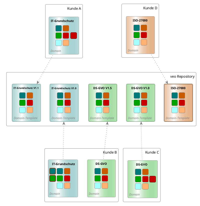

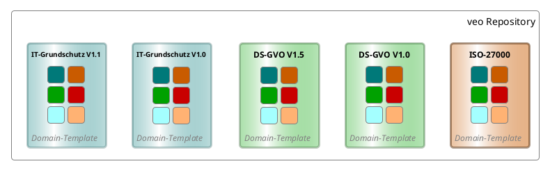

Domänen-Templates
domain-templates
Die Domänen werden als Domänen-Templates in einem Repository für die Benutzung angeboten. Die Domänen-Templates sind versioniert. Je nach Bedarf kann ein Kunde ein oder mehrere Templates auswählen. Wenn ein Kunde ein Template in einer bestimmten Version auswählt, dann wird aus dem Template eine Kopie für den Kunden erstellt. Diese exklusive Kopie des Kunden ist die Domäne, mit der der Kunde arbeitet. Die Domäne des Kunden kann individuell an seine Bedürfnisse angepasst werden.
Beispiel
domain-templates-clients
Das Diagramm zeigt das Repository von verinice mit den Domänen-Templates. Das Template "IT-Grundschutz" und "DS-GVO" liegt jeweils in 2 unterschiedlichen Versionen vor.
  • Kunde A benutzt das Template "IT-Grundschutz V1.1". Der Kunde hat seine Domäne angepasst und ein eigenes Profil erstellt, dass als spezielle Vorlage für Abteilungen im Unternehmen benutzt wird.
  • Kunde B benutzt die Templates "IT-Grundschutz V1.0" und "DS-GVO V1.5". Der Kunde hat in der Domäne "IT-Grundschutz" Aspekte und Verknüpfungen der Objekte für seine Zwecke angepasst.
  • Kunde C benutzt unmodifiziert das Template "DS-GVO V1.0". Das Update auf die neuere Template-Version hat er noch nicht durchgeführt.
  • Kunde D benutzt das Template "ISO 27000" und hat bisher keine Änderungen an der Domäne gemacht.
